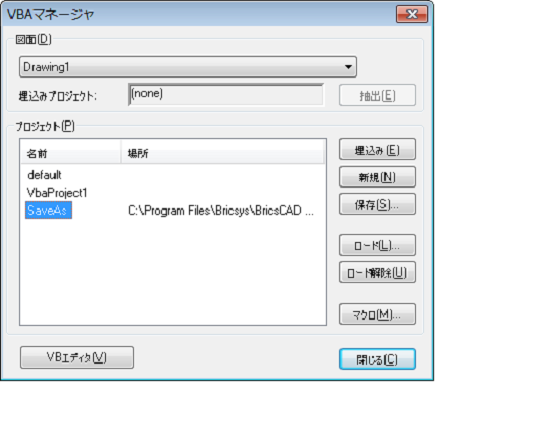

: vbaman
ダイアログボックスを表示:
オプションを選択して、閉じるをクリックします。
オプション
説明
図面
現在開かれている図面名をリストアップします。
埋め込まれたプロジェクトが、もしあれば Embedded Project ボックスにリスト表示されるので、ドロップリストから図面名を選んでください。
埋め込みプロジェクト
もし埋め込まれたプロジェクトがあればプロジェクト名をリスト表示します。
プロジェクト
名前
ロードされているプロジェクト名をリストアップします。
位置
DVBファイルのドライブとフォルダ名を列挙します。
抽出

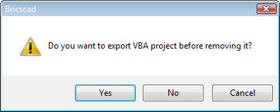

カレント図面からプロジェクトを削除します。
ダイアログボックスを表示します。
  • Yes - 「名前を付けて保存」ダイアログを表示します。
    1. プロジェクト名を付けます。
    2. Saveをクリックします。
  • No - DVB ファイルとして保存せずに、図面からプロジェクトを削除します。
  • Cancel - コマンドがキャンセルされる;プロジェクトは図面に残ります。
埋め込み
カレント図面にプロジェクトを埋め込みます。プロジェクトが新しいもので、まだ保存されていなければ、このオプションは「名前を付けて保存」ダイアログボックスを表示します。
各図面は1つの埋め込まれたプロジェクトだけを含むことができます; 1つのプロジェクトが埋められたあと、Embed ボタンが利用できなくなります。埋め込まれたプロジェクトを変えるために、現在のプロジェクトを削除するに、抽出 オプションを使用します。
新規(N)
名前を変えて、DVBプロジェクトファイルを保存するために、名前を付けて保存オプションを使用します。
名前を付けて保存
選択したプロジェクトを別名保存するために、「名前を付けて保存」ダイアログボックスを表示します。
  1. ファイル名を入力します。.
  2. Saveをクリックします。
ロード
DVBプロジェクトファイルをロードします。
開くダイアログボックスを示します。
  1. DVBファイルを選択します。
  2. Openをクリックします。
詳しくは、VbaLoad コマンドを参照してください。
