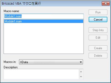

ダイアログボックスより、VBAマクロを実行、作成、編集、削除します。 (VbaRunは、"visual basic for applications run"の略)
コマンド入力: vbarun
メニューバー: ツール | VBA | マクロ実行
: vbarun
ダイアログボックスを表示:
マクロの名前を選択し、Runをクリックします。
オプション |
説明 |
プロジェクトファイルのマクロ名リストから、実行するマクロ名を1つを選択します。 |
カレント図面にロードしたプロジェクトの名前を表示します。ドロップリストから一つを選択します。 |
マクロを記述します。このテキストを編集することができます。 |
選択したマクロを実行します。 |
ダイアログボックスを閉じます。 |
開発環境を総合した画面を開きます。マクロはデバッグモードにあります。一度にコードの1つの行を実行します。 詳しくは、VbaIde コマンドを参照してください。 |
開発環境を総合した画面にマクロを開きます。マクロは編集モードにあります、それはコードを変えることができます。 詳しくは、VbaIde コマンドを参照してください。 |
新しいマクロを作成します;これらのステップに従います。 1.Macro nameフィールドで新しいマクロのために名前を入力します。 2.Createをクリックします。 3.開発環境を総合したウィンドウに、VBAコードを入力します。 詳しくは、VbaIde コマンドを参照してください。 |
マクロを削除します;プロンプト: Are you sure you want to delete the macro - Y・Nを入力します。
