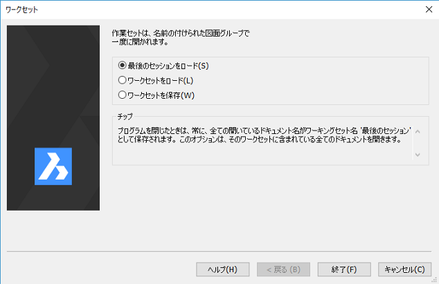

作成した図面ファイルのセットをロードします。図面の名前付きグループで作業することができます。
コマンド入力: worksets
メニュー: ファイル | ワークセット...
: worksets
ダイアログボックスを表示:
オプションを選択します。 次へ または 完了 ボタンをクリックします。
注意 |
ワークセットはレジストリに保存されます。各ユーザプロファイルに異なって定義されています。 ユーザープロファイルの詳細につきましては ProfileManager コマンドをご参照ください。 |
オプション |
説明 |
開くと、最後に閉じられたBricscadのセッションがすべての図面を開きます。 確認のために完了ボタンをクリックします。 |

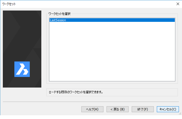

前回保存したワークセットを開きます。
リストのワークセットの名前を選択し完了ボタンをクリックします。 |

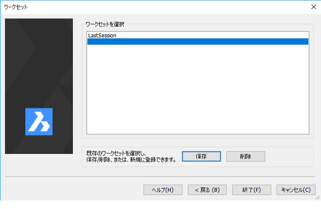

できること:
以下のいずれかを実行します。

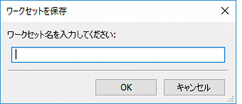

ワークセット名 フィールドに名前を入力しOK ボタンをクリックします。 含めるために完了ボタンをクリックします。
含めるために完了ボタンをクリックします。 |
