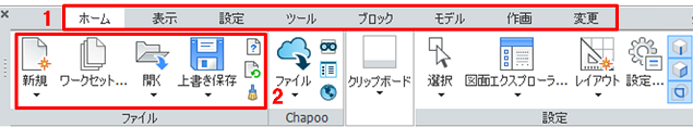

リボンパネルは、1つ以上の行で構成されています。行は1つ以上のコマンドボタンを保持することができ、1つまたは複数のコマンドボタンまたは行パネルを追加することができます。
リボンパネル
[カスタマイズ]ダイアログのリボンパネルの構造 |

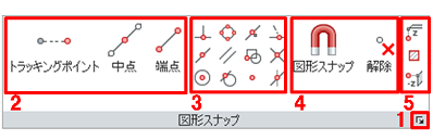

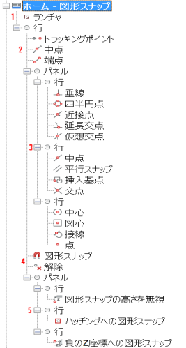

上記の図形スナップのりボンパネルの構成:
ランチャー(1)
1行、3つのコマンドボタンが存在(2)、それぞれ4つのコマンドボタンが存在する3つの行の行パネル(3)、2つのコマンドボタン(4)と1つのコマンドがそれぞれ存在する3行の行パネル(5)。
コマンドボタン(2):コマンドを起動します。
分割ボタン(1):フライアウトツールバーのようにコマンドボタンをグループ分けします。
トグルボタン(3):設定をトグルします。現在の設定状態を表示しています。

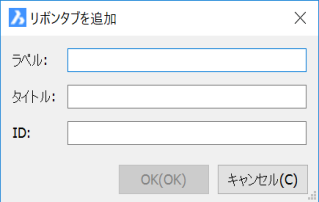

リボンタブグループを右クリックし、コンテキストメニューからリボンタブを追加を選択します。
リボンタブを追加ダイアログの欄に入力します:
ラベル:リボンタブの見出し
タイトル:ワークスペースにリボンタブを設定する際の、リボンタブを選択ダイアログで使用します。(ワークスペースの編集をご確認ください)。
OKボタンをクリックします。

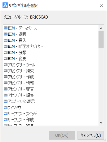

最下部にパネルを追加する場合は、リボンタブを右クリックし、コンテキストメニューからパネルを追加を選択します。
既存のパネルの上にパネルを追加する場合は、存在するパネルを右クリックし、コンテキストメニューからパネルを挿入を選択します。
リボンパネルを選択ダイアログからパネルを選択し、OKボタンをクリックします。

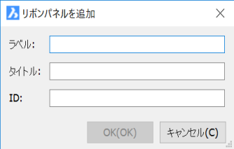

リボンパネルグループを右クリックし、コンテキストメニューからリボンのパネルを追加を選択します。
リボンパネルを追加ダイアログの欄を入力します:
ラベル:リボンのパネルの見出し
タイトル:リボンタブにパネルを設定する際の、リボンパネルを選択ダイアログで使用します。
OKボタンをクリックします。

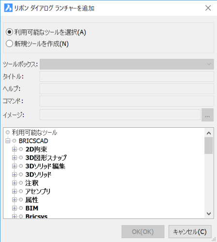

リボンパネルを右クリックし、コンテキストメニューからランチャーを追加を選択します。
利用可能なツールを選択するか、新規ツールを作成し、OKボタンをクリックします。

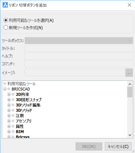

行を右クリックし、コンテキストメニューから切替ボタンを追加を選択します。
利用可能なツールを選択するか、 新規ツールを作成して、OKボタンをクリックします。
切替ボタンは行の最下部に追加されます。
(オプション)同じ行または別の行の上の異なる位置に切替ボタンをドラッグします。
