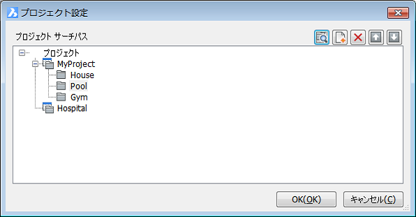

  2. 設定フィールドのプロジェクト検索パス右側にある 参照ボタンをクリックします。
    プロジェクト設定 ダイアログが開きます。
  3. 1つ目のプロジェクトを作成
  1. 更にプロジェクトを追加します。
  2. プロジェクト (ツリーの最初のプロジェクトを選択)をクリックして、新規ボタン()をクリックします。
  3. 最初にNewProject1 が追加されます。名前を変更します。

  1. プロジェクト設定を開くを参考にプロジェクト設定を開きます。
  2. プロジェクト ツリーのプロジェクトを選択します。

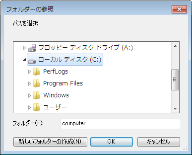

  3. ブラウズボタン()をクリックします。
    フォルダ用ブラウズダイアログが表示されます。
  4. 次のいずれかを実行します:
  1. OK ボタンをクリックし、選択したフォルダーをプロジェクト検索パスに追加ます。
  2. 編集したいプロジェクトの(+)をクリックして 展開 させます。
  3. 検索パスを選択し、上へ()または下へ()ボタンをクリックしてその順序を変更します。
