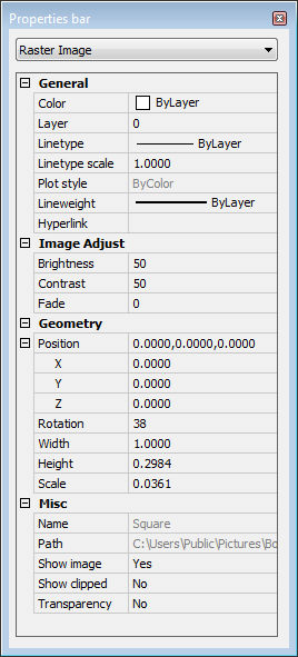

一般
下列的性質影響影像周圍的方框架:
顏色
指定影像框的顏色。請參考 Color 指令。
圖層
指定影像框的圖層。
可用圖層的顯示來控制影像及框的顯示。
用 ImageFrame 指令控制影像框的顯示。請參考 Layer 指令。
線型
指定影像框的線型。請參考 Linetype 指令。
線型比例
指定影像框的線型比例。請參考 LtScale 指令。
出圖型式
指定影像框的出圖型式。
只有圖面可使用出圖型式時才有作用;請參考 PlotStyle 指令。
線寬
指定影像框的線寬。請參考 LWeight 指令。
超連結
輸入 URL 或檔案。請參考 Hyperlink 指令。
影像調整
下列的性質影響影像:
亮度
影像的亮或暗:
  • 0 - 非常暗或黑。
  • 50- 正常。
  • 100 - 非常亮或白。
對比
增加和減少對比:
  • 0 - 對比很低。
  • 50- 正常。
  • 100 - 對比很高。
濃淡
影像的濃淡:
  • 0 - 沒有濃淡。
  • 100 -非常濃。
幾何
下列的性質影響影像:
位置
設定影像左下角的 XYZ 座標。
在變更座標時,影像左下角會有 X 記號。
旋轉
設定影像的旋轉角度:
  • 正數 - 逆時鐘旋轉影像。
  • 負數 - 順時鐘旋轉影像。
寬度
設定影像的寬度。
高度
設定影像的高度。
比例
設定影像的比例:
  • <;1 - 使影像更小。
  • >;1 - 使影像更大。
雜項
名稱
影像的名稱,不可編輯。
路徑
影像檔的路徑,不可編輯。
顯示影像
控制影像的顯示:
  • -  顯示影像;會使圖層的凍結設定無效。
  • - 隱藏影像。
顯示截取
控制截取:
  • - 顯示截取的影像;如影像已經用 ImageClip 指令截取,便會隱藏部份的影像。
  • - 顯示影像的全部。
請參考 ImageClip 指令。
透明度
控制透明度:
  • - 使影像下的物件成為可見。
  • - 影像不透明。
Transparency 可以讓影像的一個顏色可成為透明的。請參考 Transparency 指令。
