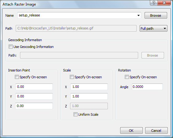

顯示對話方塊:
設定選項,然後按 確定 。

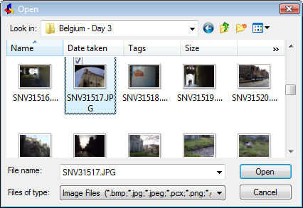

影像檔的名稱。 |
開啟選取影像對話方塊以選取不同的影像檔。
選取一影像檔,然後按 開啟。 |
路徑 |
影像檔的路徑,不可編輯。 |
控制路徑的儲存:
c:\foldername\imagename.ext
..\foldername\imagename.ext
地理編碼資訊 |
位置檔會根據影像檔的類型使用不同的檔案類型。 請參考:關於地理編碼資訊。 |
控制位置檔的使用,可以設定檔案的尺寸、位置及旋轉角:
位置檔的路徑。 |
開啟選取位置檔對話方塊,選取 TWF 檔然後按 開啟。 |
影像左下角的位置。 |
控制是否輸入座標:
指定插入點 - 點選影像左下角的位置。 |
設定影像左下角的 X 座標。 |
設定影像左下角的 Y 座標。 |
設定影像左下角的 Z 座標。 |
設定影像比例。 |
控制是否輸入比例:
指定比例係數 - 輸入影像比例。 |
設定 X 向的比例。
設定 Y 向的比例。 |
設定 Z 向的比例。 |
使 Y 和 Z 的比例與 X 相同。 |
影像的旋轉。 |
控制是否輸入角度:
指定旋轉角度 - 輸入角度。 |
影像的旋轉角度。
