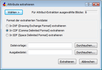

Geben Sie Optionen ein und klicken Sie dann auf Extrahieren.
Wenn Sie Blöcke ohne Attribute und nicht-Block Objekte wählen, werden diese von Bricscad ignoriert.

Beschreibung |
Wahl
Der Dialog wird temporär ausgeblendet, so dass Sie Blöcke mit Attributen auswählen können: Objekte wählen - wählen Sie einen oder mehrere Blöcke mit Attributen. Objekte wählen - drücken Sie die Eingabetaste, um wieder in den Dialog Attribute extrahieren zurückzukehren. |
In DXF (Drawing Exchange Format) extrahieren |
Exportiert die Attributwerte im DXF-Format als Dxx Dateien. Dieses Format ist für die Verwendung mit anderen Programmen, die Dxf-Dateien lesen können. |
In CDF (Comma Delimited Format) extrahieren |
Export der Attribute in eine Komma getrennte Textdatei. Dieses Format ist für die Verwendung mit Tabellen und Datenbanken. |
In SDF (Space Delimited Format) extrahieren |
Export der Attribute in Textdateien mit fester Feld-Breite. Dieses Format ist für die Verwendung in Word-Prozessoren. |
Dateivorlage |
Definiert den Namen der Txt-Vorlagendatei. Die Datei muss vorhanden sein, bevor Sie diesen Befehl verwenden können. |
Durchsuchen |
Geben Sie die Ausgabedatei an. Wählen Sie eine Datei und klicken Sie dann auf Öffnen. |
Ausgabedatei |
Definiert den Namen der Ausgabedatei, |
Durchsuchen |
Geben Sie die Ausgabedatei an. Geben Sie einen Dateinamen ein, und klicken Sie anschließend auf Speichern. |
Extrahieren |
Exportiert die Attributwerte in die Ausgabedatei. |
