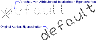

Wenn Sie das Attribut Text ändern, wird von Bricscad eine Vorschau angezeigt:
So bearbeiten Sie die Werte und Eigenschaften von Attribut Texten gleichzeitig:
