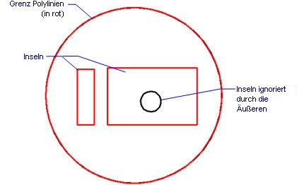

Inselerkennung
Schaltet, ob Inseln schraffiert werden oder nicht:
Möchten Sie die Inselerkennung? - geben Sie eine Option ein.
  • Ja - alle Inseln werden zu Umgrenzungen, sowie auch der äußerste Bereich.
  • Nein - Inseln werden ignoriert, die Umgrenzung erfolgt über den äußersten Bereich.
  • nur Äußere - ignoriert alle innenliegenden Bereiche, die Umgrenzung erfolgt zwischen dem äußersten Bereich und den Inseln.
