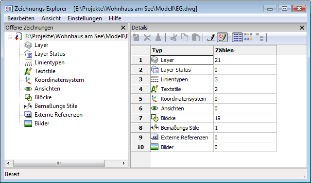

Öffnet das Dialogfenster Zeichnungs Explorer. Steuert Layer, Layerstatus, Linientypen, Textstile, BKS Koordinatensysteme, benannte Ansichten, Blöcke, Bemaßungsstile, externe Referenzen und angehängte Bilder.
Befehlszeile: explorer
Menü: Werkzeuge | Zeichnungs Explorer...
