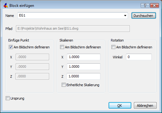

Fügt Blöcke über ein Dialogfenster ein.
Befehlszeile: einfüge
Alias: ein
Menü: Einfügung | Block einfügen...
Werkzeugkasten: 2D zeichnen |
Statuszeile: Name
: einfüge
Geben Sie die Optionen ein und klicken Sie dann auf OK.
Beschreibung |
Bestimmt den Namen des Blocks. Der Block kann in der Zeichnung existieren oder eine beliebige DWG-Datei sein:
Blöcke werden mit dem Befehl Block erzeugt. |
Zeigt das Dialogfenster Öffnen an. Wählen Sie eine DWG-Datei aus und klicken Sie dann auf Öffnen. |
Zeigt den Pfad des Blocks an, wenn dieser als eine DWG-Datei geöffnet ist. |
Definiert den Einfügepunkt des Blocks in der Zeichnung.
Schaltet, wo die Einfügekoordianten bestimmt werden:
Einfügepunkt für Block - bestimmt die x-, y-, z-Koordinaten der unteren linken Ecke des Blocks. |
Bestimmt die x-Koordinate des Einfügepunktes für den Block. |
Bestimmt die y-Koordinate des Einfügepunktes für den Block. |
Bestimmt die z-Koordinate des Einfügepunktes für den Block. |
Skaliert den Block:
Schaltet, wo der Skalierfaktor bestimmt wird:
Skalierfaktor - bestimmt den Skalierfaktor. |
Bestimmt den Skalierfaktor entlang der x-Achse. Geben Sie einen negativen Wert ein, um den Block über die y-Achse zuspiegeln. |
Bestimmt den Skalierfaktor entlang der y-Achse. Geben Sie einen negativen Wert ein, um den Block über die x-Achse zu spiegeln. |
Bestimmt den Skalierfaktor entlang der z-Achse. |
Schaltet, ob ein gesamter Skalierfaktor verwendet werden soll:
Bestimmt den Drehwinkel des Blocks um seinen Einfügepunkt:
Schaltet, wo der Drehwinkel bestimmt wird:
Drehwinkel für Block - bestimmt den Winkel. |
Schaltet, ob der Block beim Einfügen aufgelöst wird:
Bearbeitung mit Griffen
Blöcke können direkt über die Griffe bearbeitet werden:
Wählen Sie einen Block aus. Beachten Sie, es gibt nur einen Griff am Einfügepunkt des Blocks.
Ziehen Sie den Griff, um den Block zu verschieben.
