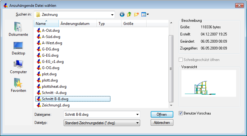

Hängt Xrefs an die aktuelle Zeichnung an; der Dialog "Anzuhängende Datei wählen" wird angezeigt.
Wählen Sie eine DWG- Datei aus, und klicken Sie dann auf Öffnen.

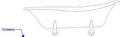

Externe Referenzen können direkt durch Griffe bearbeitet werden:
  1. Wählen Sie die Xref. Beachten Sie, es gibt nur einen Griff am Einfügepunkt des Symbols.
  2. Ziehen Sie den Griff, um die Xref zu verschieben.
