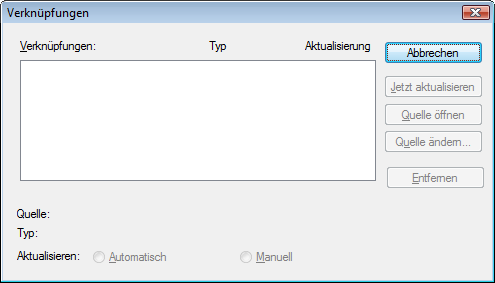

Richtet Links für OLE Objekte, die in der Zeichnung eingebettete oder verknüpft sind ein (kurz für "Objekt Verknüpfung und Einbettung").
Befehls: oleverkn
Menü: Bearbeiten | Verknüpfung
: oleverkn
Ändern Sie eine Einstellung für eine Verknüpfung und klicken Sie dann auf Jetzt aktualisieren.
Verwenden Sie den Befehl ObjEinf, um OLE-Objekte in die Zeichnungen einzufügen.
Beschreibung |
Updated verknüpfte OLE-Objekte. Wenn die Quelldatei geändert wurde, wird durch diese Schaltfläche die Kopie in der Bricscad-Zeichnung aktualisiert. |
Öffnet die Quelldatei im Ursprungs-Programm. Auf diese Weise können Sie die Quelldatei bearbeiten. Wenn Sie die Bearbeitung abgeschlossen haben, wählen Sie Aktualisieren im Menü Datei. |
Änderungen der Quelle der verbundenen OLE-Objekte. |
Bricht die Verbindung zur Quelldatei ab. Wenn der Link entfernt wurde, wird das OLE-Objekt in der Zeichnung nicht mehr ändert, wenn die Quelldatei geändert wird. |
Zeigt den Pfad zur Quell-Datei an. |
Zeigt den Dateityp an. |
Legt fest, wie das OLE-Objekt in der Zeichnung aktualisiert werden soll, wenn Änderungen an der Quelle vorgenommen werden:
