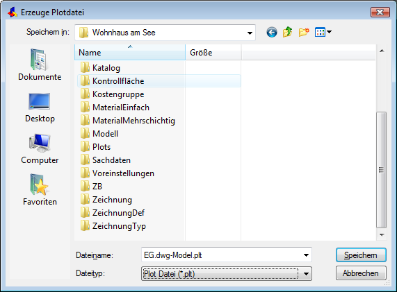

Plot in
Datei schreiben
Bricscad zeigt den
Dialog Erzeuge Plotdatei an.
Geben Sie einen
Dateinamen ein, und klicken Sie anschließend auf Speichern.

Plot in Datei schreiben
Bricscad zeigt den
Geben Sie einen
