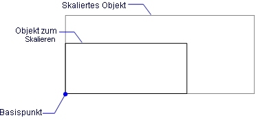

Basispunkt
Bestimmt den Basispunkt.
Dies ist der Punkt, von dem aus das Objekt "größer" oder "kleiner" wird.
Wählen Sie einen Punkt in der Zeichnung oder geben Sie die x-, y-, z-Koordinaten ein.
Verwenden Sie einen Objektfang, um eine geometrische Figur exakt zu wählen.
Skalierfaktor
Bestimmt den Skalierungsfaktor:
  • Geben Sie eine Zahl kleiner als 1 ein, so wird das Objekt verkleinert.
  • Geben Sie 1 ein, um das Objekt in der aktuellen Größe zu belassen.
  • Geben Sie eine Zahl größer als 1 ein, so wird das Objekt vergrößert.
