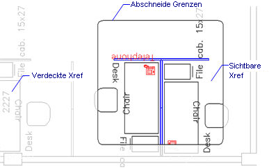

Eingabeaufforderung für die Option Rechteck:
Definiere die erste Ecke: (Wählen Sie einen Punkt in der Zeichnung, oder geben Sie x, y Koordinaten ein.)
Gegenüberliegende Ecke festlegen: (Wählen Sie einen weiteren Punkt in der Zeichnung, oder geben Sie x, y Koordinaten ein.)
Der verborgenen Teil des Xref ist grau dargestellt, dies ist lediglich zu illustrativen Zwecken erfolgt; in der Regel kann man diesen Teil nicht sehen, wenn Zuschneiden eingeschaltet ist.
