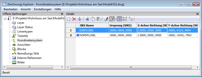

Erzeugt, bearbeitet und löscht benannte BKS über den Zeichnungs Explorer (kurz für "Explore Benutzerdefinierte Koordinaten Systeme").
Befehlszeile: expbks
Aliase: bk, ddbks, explorer
Menü: Einstellungen | Koordinatensystem...
: expbks
Zeigt das Dialogfenster Zeichnungs Explorer im Abschnitt Koordinatensystem an:
Erzeugen oder ändern Sie benannte Benutzerkoordinatensysteme und klicken Sie dann auf X.
Klicken Sie auf die TasteP F1, um die Hilfe aufzurufen.
Beschreibung |
Listet die Namen der BKS in der Zeichnung auf. Für das Umbenennen machen Sie einen Doppelklick auf den Namen. BKS steht kurz für "Benutzerdefiniertes-Koordinaten-System". |
Zeigt den Ursprung (0,0,0) des BKS in X-,Y-,Z-Koordinaten des WKS an. Diese können nicht bearbeitet werden. WKS steht kurz für "Welt-Koordinaten-System". |
Zeigt die Richtung der X-Achse in WKS-Koordinaten an. Diese können nicht bearbeitet werden. |
Zeigt die Richtung der Y-Achse in WKS-Koordinaten an. Diese können nicht bearbeitet werden. |
Markiert das aktuelle BKS. |
Erzeugt ein neues BKS. Der Zeichnungs Explorer wird geschlossen und der Befehl BKS wird aufgerufen. Siehe Befehl BKS. |
Löscht ein ausgewähltes BKS. Das aktuelle BKS kann nicht gelöscht werden. |
