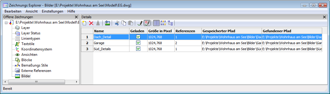

Öffnet den Zeichnungs Explorer im Verzeichnis Bilder:
Hängen Sie Bilddateien an oder ändern Sie deren Eigenschaften und klicken Sie dann auf X.
Drücken Sie die Taste F1, um die Hilfe aufzurufen.
Neu
Hängt eine Rasterbild-Datei an die Zeichnung an. Das Dialogfenster Öffnen wird angezeigt:
Wählen Sie eine Raster-Datei und klicken Sie dann auf Öffnen.
Bricscad öffnet das Dialogfenster Bilder. Siehe Befehl Bildzuordnen.
Löschen
Löscht das Bild aus der Zeichnung.
Möglicherweise müssen Sie den Befehl Regen verwenden, um den Bildschirm zu aktualisieren.
Einfüge
Fügt ein Bild in die Zeichnung ein. Das Dialogfenster Bilder wird angezeigt. Siehe Befehl Bildzuordnen.
Ausschneiden
Schneidet ein Bild aus und verschiebt es in die Zwischenablage. Sie können das Bild dann wieder in einer anderen Zeichnung, im Zeichnungs Explorer, in das Verzeichnis Bilder einfügen. Es wird aus der aktuellen Zeichnung entfernt.
Kopie
Kopiert das Bild in die Zwischenablage. Sie können das Bild dann wieder in einer anderen Zeichnung, im Zeichnungs Explorer, in das Verzeichnis Bilder einfügen.
Einfügen
Fügt Bilder ein und ordnet die Daten zu.
Regen
Aktualisiert die Zeichnung und zeigt die Änderungen an, die in diesem Dialogfenster erfolgt sind.
Regen Ein/Aus
Schaltet automatisch die Aktualisierung der Zeichnung:
  • Ein - aktualisiert automatisch die Zeichnung.
  • Aus - aktualisiert die Zeichnung nur, wenn Sie auf den Knopf Neuzeichnen klicken.
Details
Zeigt die Details von jedem Bild an.
Symbole
Zeigt die Bilddateien als kleine Symbole an, die Details werden verdeckt. Die ist hilfreich, wenn eine Zeichnung viele Bilder enthält.
Baum Ansicht
Zeigt die Beziehung zwischen den Dateien in einem Verzeichnisbaum an. "Current" verweist auf die aktuelle Zeichnung.
Name
Definiert den Namen des Bildes. Dies ist für gewöhnlich der Namen der Bilddatei.
Geladen
Schaltet, ob die Bilder angezeigt werden:
  • Ein - zeigt die Bilder in der Zeichnung an.
  • Aus - das Bild wird in der Zeichnung nicht angezeigt. Es ist nur der Rahmen sichtbar, außer Sie haben mit dem Befehl BildRahmen den Rahmen ausgeschaltet.
Größe in Pixel
Zeigt die Größe des Bildes in Pixeln an, horizontal und vertikal.
Referenzen
Zeigt an, wie oft das Bild in der Zeichnung vorkommt.
Gespeicherter Pfad
Definiert den Pfad zur Bilddatei.
Klicken Sie auf den Knopf ..., um den Pfad zu ändern.
Gefundener Pfad
Zeigt den Pfad zur Bilddatei an.

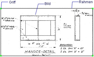

Bearbeitung mit Griffen
Sie können Bilder direkt über die Griffe bearbeiten:
  1. Wählen Sie das Bild aus. Beachten Sie, dass der Rahmen vier Griffe besitzt.
  2. Ziehen Sie einen Griff, um das Bild zu vergrößern (verkleinern).
