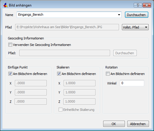

Geben Sie die Optionen ein und klicken Sie dann auf OK.
Mit diesem Befehl können folgende Dateiformate in eine Zeichnung eingefügt werden:
BMP - Windows Bitmap.
JPG, JPEG und JPEG2000 (JP2, j2k) - Joint Photographic Experts Group (Format von Digitalkameras).
PCX - PC Paintbrush.
PNG - Portable Network Graphics.
GIF - CompuServe Graphic Image Format.
TGA - Targa.
TIF - Tagged Image Format (im Allgemeinen für Desktop Publishing verwendet).
ECW - Enhanced Compressed Wavelet Format.
SID - MrSID ist ein Akronym für Multi-resolution Seamless Bilddatenbank.
Optionen |
Beschreibung |
Bestimmt den Dateinamen des Bildes. |

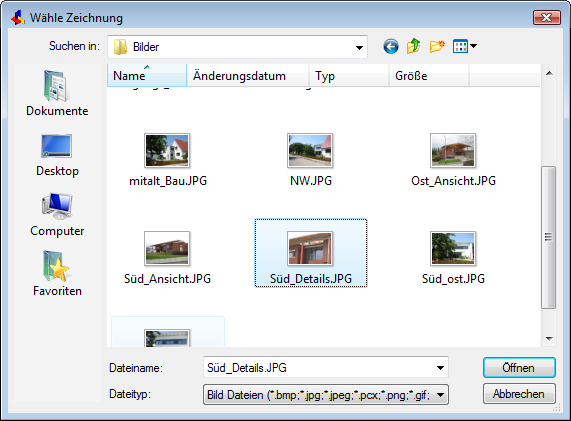

Öffnet das Dialogfenster Öffnen. Klicken Sie auf diesen Knopf, um weitere Rasterdateien auszuwählen.
Wählen Sie eine Raster-Datei und klicken Sie dann auf Öffnen. |
Pfad |
Zeigt den Pfad des Bildes an. Kann vom Benutzer nicht geändert werden. |
Legt fest, in welcher Länge der Pfad gespeichert wird:
c:\Ordnername\Bildname.ext
..\Ordnername\Bildname.ext, .. zeigt auf den dem aktuellen Ordner übergeordneten Ordner.
Geocoding Informationen |
Position oder Welt-Dateien haben die Erweiterung, die davon abhängt, welche Art von Bild-Datei sie zugeordnet sind. Siehe Erläuterungen unten: "Über Geocoding-Information". |
Schaltet die Verwendung einer Positions Datei, welche die Größe, Position und Drehung des Bildes bestimmt:
Zeigt den Pfad zur Positions Datei. |
Zeigt das Dialogfenster "Wähle Bild Positions Datei" an. Wählen Sie eine TFW-Datei aus und klicken Sie dann auf Öffnen. |
Positioniert die untere linke Ecke des Bildes in der Zeichnung. Diese Option ist nicht verfügbar, wenn die Positions Datei verwendet wird. |
Schaltet, wo die Einfügekoordinaten bestimmt werden:
Einfügepunkt - bestimmt die x, y oder die x, y, z-Koordinaten der unteren linken Ecke des Bildes. |
Bestimmt die x-Koordinate der linken unteren Ecke des Bildes. |
Bestimmt die y-Koordinate der linken unteren Ecke des Bildes. |
Bestimmt die z-Koordinate der linken unteren Ecke des Bildes. |
Bestimmt die Größe des Bildes. Diese Option ist nicht verfügbar, wenn die Positions Datei verwendet wird. |
Schaltet, wo der Skalierfaktor bestimmt wird:
Skalierfaktor - bestimmt den Skalierfaktor. |
Bestimmt den Skalierfaktor in x-Richtung:
Bestimmt den Skalierfaktor in y-Richtung. |
Bestimmt den Skalierfaktor in z-Richtung. |
Setzt den y und z Skalierfaktor gleich dem x Skalierfaktor. |
Dreht das Bild um den Einfügepunkt. |
Schaltet, wo der Drehwinkel bestimmt wird:
Drehwinkel - bestimmt den Winkel. |
Bestimmt den Drehwinkel um den Einfügepunkt.
