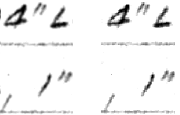

Schaltet die Bildanzeigequalität:
  • Entwurf - geringere Qualität, schnellere Anzeige.
  • Hoch - erhöht die Qualität, langsamere Anzeige.
Links: Bild mit Qualität = Hoch; Rechts: Bild mit Qualität = Entwurf.
