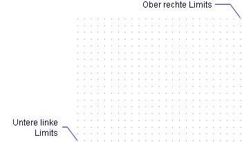

Limitiert die Grenzen der Zeichnung und des Rasters.
Befehlszeile: limiten
Transparent: 'limiten
Menü: Einstellungen | Zeichnungsgrenzen
: limiten
Limiten sind deaktiviert: Ein/<Untere linke Ecke> <0.0000,0.0000>: (Geben Sie die x,y Koordinaten ein, oder wählen Sie einen Punkt)
Obere rechte Ecke <12.0000,9.0000>: (Geben Sie die x,y Koordinaten ein, oder wählen Sie einen Punkt)
Wenn die Limiten eingeschaltet sind, ist es nicht möglich, außerhalb des durch diesen Befehl definierten Bereichs zu zeichnen.
Bricscad zeigt dann folgendes an, "Gewählter Punkt liegt außerhalb der Limiten. Bitte wählen Sie einen anderen Punkt."
Der Befehl definiert auch den Bereich, in dem das Raster angezeigt wird, abhängig davonn ob die Limiten ein- oder ausgeschaltet sind.

Definiert die untere linke Ecke der Grenzen. |
Definiert die obere rechte Ecke der Grenzen. |
Raster - die Limiten werden benutzt, um die Darstellung des Rasters zu begrenzen.
