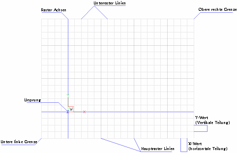

Schaltet die Anzeige des Rasters. Setzt die Eigenschaften des Rasters.
Befehlszeile: raster
Transparent: 'raster
Kurztaste: F7
Alias: r
Menü: Einstellungen | Referenz Raster
Werkzeugkasten: Einstellungen |
Statusleiste: RASTER
: raster
Raster ist ein: AUS/Aspekt/Rasterwert/<Raster Wert (Fang synchron)>: (Geben Sie eine Option ein.)
Die Abgrenzung des Rasters wird über den Befehl Limiten gesteuert.
Beschreibung |
Schaltet die Anzeige des Rasters ein. Wenn das Raster eingeschaltet ist ändert sich diese Option auf Aus. |
Ändert den Abstand des Rasters. Sie werden zu Folgendem aufgefordert: Horizontaler Wert - bestimmt den x-Abstand zwischen den Rasterlinien oder -punkten. Vertikaler Wert - bestimmt den y-Abstand zwischen den Rasterlinien oder -punkten. Um das Raster in den isometrischen Modus zu ändern, verwenden Sie den Befehl Fang. |
Setzt den Rasterabstand von x und y auf den gleichen Wert. Geben Sie eine positive Zahl ein. |
Synchronisiert den Rasterabstand mit dem aktuellen Fang-Abstand. Führen Sie einen der folgenden Schritte aus:
Der Raster-Abstand bleibt synchron mit dem aktuellen Fang-Abstand bis der Raster-Abstand oder die Option Aspekt benutzt wird, um den Raster-Abstand anders als den Fang-Abstand zu definieren. |

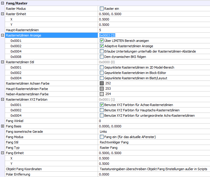

Einstellungen |
Öffnet im Dialogfenster Einstellungen den Bereich Fang/Raster.
Raster Modus |
Schaltet die Anzeige des Rasters:
Raster Einheit |
Definiert den Abstand zwischen den Raster-Linien oder Raster-Punkten:
Es gibt kein Raster in z-Richtung. |
Haupt Rasternetzlinien |
Bestimmt den Abstand zwischen den Rasterpunkten: |
Definiert, wie das
Raster angezeigt wird.
Definiert, ob das
Raster als Punkte oder Linien angezeigt wird.
Rasternetzlinien Achsen Farbe |
Definiert die Farbe der Achs Rasternetzlinien und die der Haupt- und Neben-Rasterlinien. |
Rasternetzlinien XYZ Farbton |
Definiert, ob die
XYZ-Farbtöne über die eigentliche Rasterfarben gelegt werden. |
Fang Winkel |
Definiert die Rotation des Fangs, Raster- und Fadenkreuzes für das aktuelle Ansichtsfenster relativ zum aktuellen BKS. Wenn der Fang-Winkel von 0 (null) abweicht, wird nur ein gepunktetes Raster angezeigt; Raster-Linien werden nicht angezeigt. |
Fang - setzt den Fang Abstand.
Limiten - bestimmt die Abgrenzung der Rasterpunkte.
Einstellungen - setzt die Rasterparameter über ein Dialogfenster.
