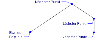

Beginn der Polylinie: (Wählen Sie einen Punkt, oder geben Sie die x,y,z-Koordinaten ein.)
Nächster Punkt: (Wählen Sie einen weiteren Punkt, oder geben Sie die x,y,z-Koordinaten ein.)
Zurück/Nächster Punkt: (Wählen Sie einen Punkt, oder geben Sie ein Z ein.)
Schließen/Zurück/<Nächster Punkt>: (Wählen Sie einen Punkt, oder wählen Sie eine Option.)
Schließen/Zurück/<Nächster Punkt>: (Drücken Sie die Eingabetaste, um den Befehl zu beenden.)
Mit dem Befehl PEdit können Sie 3D-Polylinien bearbeiten.
Bestimmt den Startpunkt der Polylinie.
Wählen Sie einen Punkt, oder geben Sie x,y,z Koordinaten ein.
Nächster Punkt
Bestimmt den nächsten Kontrollpunkt der Polylinie.
Zurück
Macht das letzte Element rückgängig.
Schließen
Schließt die Polylinie und beendet den Befehl.
