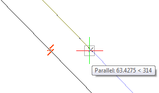

Beim Zeichnen einer Linie, eines Polyliniensegments, einer Klinie oder eines Strahls, bewegen Sie den Cursor über das Objekt zu dem Sie parallel zeichnen möchten: Der parallele Fang-Marker wird auf dem Objekt angezeigt. Warten Sie, bis ein kleines Kreuz angibt, dass das Objekt identifiziert wurde; es wird dann eine Führungs-Linie angezeigt, wenn das Objekt, das Sie zeichnen, parallel zu dem ausgewählten Objekt ist.
