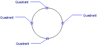

Die Quadranten-Punkte befinden sich an den 90 - Grad Punkten bei kreisförmigen Objekten:
Wenn Quadranten Fang eingeschaltet ist, fängt sich der Cursor an den 90-Grad Punkten von Kreisen, Kreisbögen und Polygonbögen.
