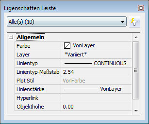

Zeigt eine Palette mit unterschiedlichem Inhalt:
Optionen
Farbe
Zeigt die aktuelle Farbe an. Um die Farbe der ausgewählten Objekte zu ändern:
  1. Klicken Sie auf das Pulldown-Menü, und wählen Sie dann eine andere Farbe aus.
  2. Klicken Sie auf Farbe wählen..., um den Dialog Wähle Farbe zu öffnen.
Sehen Sie auch beim Befehl Farbe nach.
Layer
Zeigt den aktuellen Layer Namen an. Um den Layer der ausgewählten Objekte zu ändern:
  1. Klicken Sie auf das Pulldown-Menü, und wählen Sie einen anderen Namen aus.
Sehen Sie auch beim Befehl Layer nach.
Linientyp
Zeigt den aktuellen Linientyp an. Um den Linientyp der ausgewählten Objekte zu ändern:
2. Wählen Sie Laden, um den Dialog Lade Linientypen zu öffnen.
Sehen Sie auch beim Befehl Linientyp nach.
Linientyp-Maßstab
Zeigt den aktuellen Linientyp-Skalierungsfaktor an.
Um den Linientyp Maßstab zu ändern, geben Sie einen neuen Wert ein. Sehen Sie auch beim Befehl LTFaktor nach.

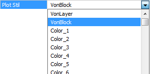

Plot Stil
Zeigt den aktuellen Plot Stil an. Um den Plot Stil der ausgewählten Objekte zu ändern:
(Diese Eigenschaft ist nur verfügbar, wenn Plot Stile für die aktuelle Zeichnung aktiviert sind. Sehen Sie auch beim Befehl PlotStil nach.)

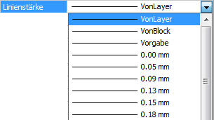

Linienbreite
Zeigt die aktuelle Linienstärke an. Um die Linienstärke der ausgewählten Objekte zu ändern:
  1. Klicken Sie auf das Pulldown-Menü, und wählen Sie eine andere Stärke aus.
Sehen Sie auch beim Befehl LStärke nach.

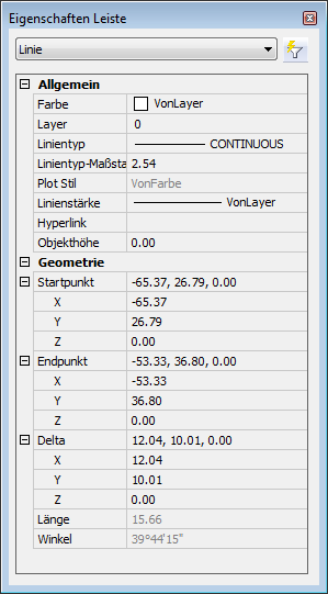

Objekthöhe
Zeigt die aktuelle Objekthöhe an. Um die Objekthöhe der ausgewählten Objekte zu ändern:
  1. Geben Sie einen neuen Wert ein.
Siehe Befehl Erhebung.
Andere Eigenschaften variieren in Abhängigkeit von den gewählten Objekten.
