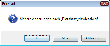

Wenn nicht gespeicherte Zeichnungen vorhanden sind, wird folgender Dialog angezeigt:
Ja
Speichert die Zeichnung, und beendet dann Bricscad.
Nein
Speichert die Zeichnung nicht, und beendet dann Bricscad.
Abbrechen
Bricht den Befehl ab, Bricscad wird nicht verlassen.
