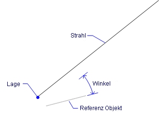

Zeichnet Strahlen in definierten Winkeln; Sie werden aufgefordert: Referenz/<Winkel eingeben (0)> - Geben Sie eine Option ein. |
Referenz |
Zeichnet Strahlen in einem Winkel relativ zu einem anderen Objekt; Sie werden aufgefordert: Referenzobjekt wählen - wählen Sie eine Linie. Die Linie definiert den Referenz (Basis) Winkel. Winkel eingeben - definiert den Winkel, gemessen relativ zum vorher gewählten Objekt. Position - definiert den Anfangspunkt; dieser muss nicht lagegleich mit den vorher gewählten Objektendpunkten sein.
Die Eingabeaufforderung "Position" wird wiederholt, um mehrere Strahlen mit dem gleichen Winkel zeichnen zu können. |
