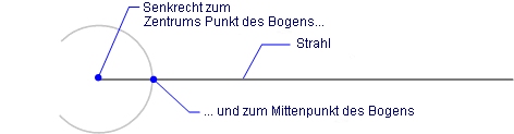

Zeichnet mittelsenkrechte Klinien auf Linien, Polylinien Segmente und Mittelpunkte von Bögen und Polygonbögen; Sie werden aufgefordert:
Linie, Bogen oder Polylinien Segmente wählen, die halbiert werden sollen - wählen Sie eine Linie, einen Bogen, eine Polylinie oder einen Polygonbogen.
  • Linie oder Polylinie Segment - zeichnet eine mittelsenkrechte Klinie auf das Segment:
  • Bogen oder Polygonbogen - zeichnet ein Klinie zur Streckenteilung des Bogens durch den Mittelpunkt des Bogens:

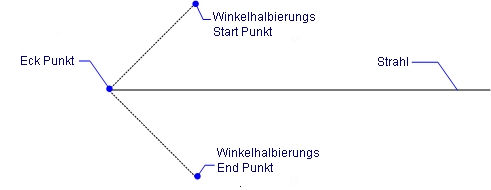

Scheitelpunkt
Zeichnet Klinie, die durch einen Eck-Punkt gehen und die Winkelhalbierende zwischen zwei Punkten bilden; Sie werden aufgefordert:
Halbieren-Winkel-Startpunkt - definiert den ersten Schenkel der Winkelhalbierenden.
Halbieren-Winkel-Endpunkt - definiert den anderen Schenkel für die Winkelhalbierende.

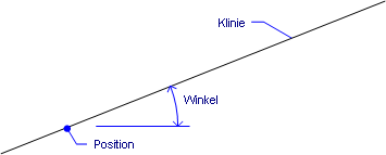

Winkel
Zeichnet Klinien in definierten Winkeln; Sie werden aufgefordert:
Referenz/<Winkel eingeben (0)> - Geben Sie eine Option ein.

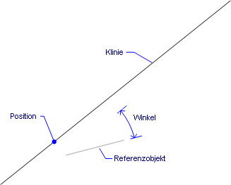

Zeichnet Klinien in einem Winkel relativ zu einem anderen Objekt; Sie werden aufgefordert:
Referenzobjekt wählen - wählen Sie eine Linie.
Die Linie definiert den Referenz (Basis) Winkel.
Winkel eingeben - definiert den Winkel, gemessen relativ zum vorher gewählten Objekt.
Position - definiert den Anfangspunkt; dieser muss nicht lagegleich mit den vorher gewählten Objektendpunkten sein.
Die Eingabeaufforderung "Position" wird wiederholt, um mehrere unendliche Linien mit dem gleichen Winkel zeichnen zu können.
Winkel eingeben
Definiert den Winkel; geben Sie einen Winkel ein, oder wählen Sie zwei Punkte, um den Winkel zu definieren;
Und fragt Sie:
Position - definiert den Startpunkt der Klinie.
