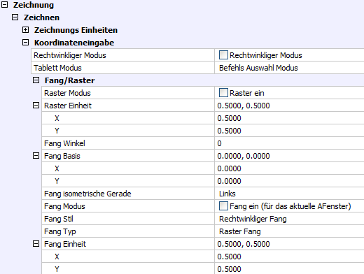

Einstellungen |
Öffnet im Dialogfenster Einstellungen den Bereich Fang/Raster.
Fang Winkel |
Setzt den Winkel für den Fang im aktuellen BKS. Dies wirkt sich ebenso auf die Anzeige des Rasters und den Orthomodus aus. |
Fang Basis |
Definiert die x-, y-Koordinaten, um den der Fang-Ursprung verschoben wird. Dies wirkt sich ebenso auf die Anzeige des Rasters und den Orthomodus aus. |
Fang isometrische Gerade |
Definiert die isometrische Ebene, klicken Sie auf das Pulldown-Menü und wählen Sie eine Option aus:
Diese Einstellung setzt voraus, dass der isometrische Fang aktiviert ist. |
Fang Modus |
Schaltet den Fang Modus:
Fang Stil |
Bestimmt den Fangstil. Klicken Sie auf die Auswahlliste und wählen Sie einen Stil aus:
Fang Typ |
Bestimmt den Fangtyp. Klicken Sie auf die Auswahlliste und wählen Sie einen Typ aus:
Fang Einheit |
Bestimmt den erweiterten Fang Abstand.

Einstellungen - definiert die Fang bezogenen Parameter.
Raster - steuert die Anzeige des Rasters.
IsoEbene - schaltet die isometrische Arbeitsebene ein.
