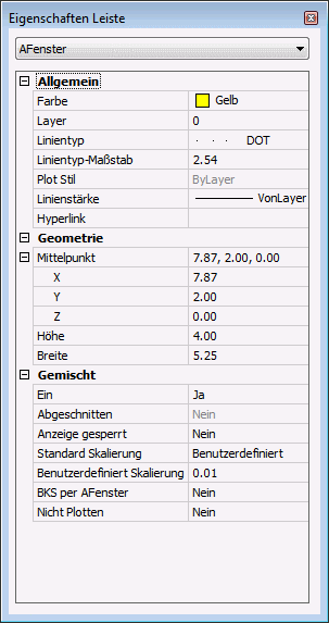

Definieren der Ansichtsfenster Eigenschaften
  1. Wählen Sie das Ansichtsfenster.
    Wenn Sie ein zugeschnittenes Ansichtsfenster wählen, klicken Sie auf die Schaltfläche Gewählte Objekte oben in der Eigenschaftenzeile, dann wählen Sie in der Liste Ansichtsfenster.
Die Eigenschaften des Ansichtsfensters werden in der Bricscad Eigenschaften Leiste dargestellt.
Wenn Sie eine beschnittene Ansicht auswählen, klicken Sie auf die Schaltfläche Elemente, in der Eigenschaften-Leiste, und klicken Sie auf AFenster in der Liste.
  1. Klicken Sie auf das Einstellungsfeld der Eigenschaft die Sie ändern möchten.
Eigenschaften
Name
Mittelpunkt
XYZ Koordinaten der Mitte des Ansichtsfensters.
Um die Mitte des Ansichtsfensters grafisch zu ändern, ziehen Sie den Zentrums-Griff der Ansichtsfenster.
Höhe (*)
Höhe des Ansichtsfensters in Zeichnungs Einheiten.
Um die Höhe des Ansichtsfensters grafisch zu ändern, ziehen Sie den oberen oder unteren Rand der Ansichtsfenster Griffe.
Breite (*)
Breite des Ansichtsfensters in Zeichnungs Einheiten.
Um die Breite des Ansichtsfensters grafisch zu ändern, ziehen Sie den linken oder rechten Rand der Ansichtsfenster Griffe.
Ein
Steuert die Anzeige der Inhalte der Ansichtsfenster.
Abgeschnitten
Ermöglicht das Erstellen von nicht rechteckigen Ansichtsfenstern.
Anzeige gesperrt
Sperrt die Skalierung der Ansichtsfenster zur Erhaltung des Skalierungsfaktors.
Standard Skalierung (*)
Dient zur Auswahl des Standard-Skalierungsfaktors.
Benutzerdefinierte Skalierung
Einstellung des Skalierungsfaktors in einem Dezimalzahl Format. Zeigt den aktuellen Skalierungsfaktor an.
BKS per AFenster
Wenn ja, können Sie ein BKS für dieses Ansichtsfenster definieren.
Nicht Plotten
Steuert, ob die Ansichtsfenster Grenze geplottet wird oder nicht.
(*) Sie dürfen die Breite und Höhe eines Papierbereich Ansichtsfenster nur unter Berücksichtigung der Ansichtsfenster Skalierung verändern.
