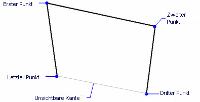

3DFläche (3dface)
Erzeugt eine 3D-Fläche mit vier Kanten, diese sind optional unsichtbar.
Befehlszeile: 3dfläche
Alias: 3f, 3dflaeche
Menü: Modell | Netze | 3D Flächen
Werkzeugkasten: Netze | 3D Flächen |
: 3dfläche
Unsichtbare Kante/<Erster Punkt auf 3D-Fläche>: (Wählen Sie einen Punkt oder geben Sie U ein.)
Unsichtbare Kante/<Zweiter Punkt>: (Wählen Sie einen Punkt oder geben Sie U ein.)
Unsichtbare Kante/<Dritter Punkt auf 3D-Fläche>: (Wählen Sie einen Punkt oder geben Sie U ein.)
Unsichtbare Kante/<Letzter Punkt>: (Wählen Sie einen Punkt oder geben Sie U ein.)
Unsichtbare Kante/<Dritter Punkt aus 3D-Fläche>: (Drücken Sie die Eingabetaste, um den Befehl zu beenden.)
Der Befehl wiederholt die "Unsichtbare Kante/Dritter Punkt auf 3D-Fläche>:" Eingabeaufforderung, das sofort direkt angrenzende Flächen gezeichnet werden können.
Gibt die Position der ersten Ecke der Fläche an.
Wählen Sie einen Punkt, oder geben Sie x,y,z Koordinaten ein.
Zweiter Punkt
Gibt die Position der zweiten Ecke der Fläche an.
Gibt die Position der dritten Ecke der Fläche an.
Letzter Punkt
Gibt die Position der vierten Ecke der Fläche an.
Unsichtbare Ecke
Macht die nächste Kante unsichtbar; fordert Sie auf:
Dritter Punkt auf 3D-Fläche - bestimmen Sie einen Punkt für den nächsten Kontrollpunkt.
