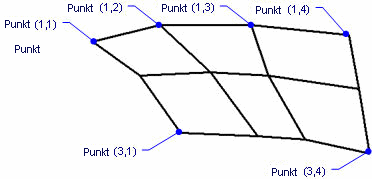

Anzahl der Kontrollpunkte entlang primärer Netzachse (zwischen 2 und 256): (Geben Sie die Anzahl ein.)
Kontrollpunkte entlang sekundärer Netzachse (zwischen 2 und 256): (Geben Sie die Anzahl ein.)
Kontrollpunkt (1, 1): (Wählen Sie einen Punkt oder geben Sie die x,y,z- Koordinaten ein.)
Kontrollpunkt (3, 4): (Wählen Sie einen Punkt oder geben Sie die x,y,z- Koordinaten ein.)

Kontrollpunkt (n, n)
Bestimmt die Lage der Kontrollpunkte.
Wählen Sie einen Punkt, oder geben Sie x,y,z Koordinaten ein.
