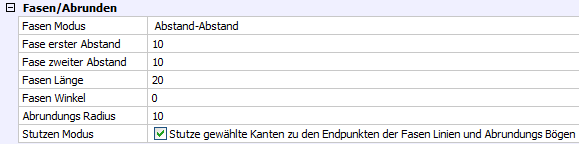

Einstellungen
Einstellung
Fasen Modus
Bestimmt, wie die Fase erzeugt wird:
  • Abstand-Abstand - bestimmt zwei Abstände.
  • Länge-Winkel - bestimmt eine Länge und einen Winkel.
Fase erster Abstand
Bestimmt den voreingestellten Wert für den ersten Abstand der Fase.
Fase zweiter Abstand
Bestimmt den voreingestellten Wert für den zweiten Abstand der Fase.
Fasen Länge
Bestimmt die voreingestellte Länge der Fase.
Fasen Winkel
Bestimmt den voreingestellten Winkel der Fase.
Stutzen Modus
Schaltet, ob der Schnittpunkt der Objekte gestutzt wird:
  • Ja - stutzt den Schnittpunkt der Objekte hinter der Fase.
  • Nein - stutzt den Schnittpunkt der Objekte nicht.
