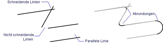

Filets können auf sich kreuzenden, nicht kreuzenden und parallelen Linien angewandt werden.

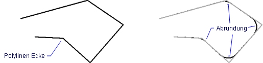

Die Abrundungen werden auf alle Eckpunkte einer Polylinie angewandt.

Wählen Sie ein Objekt, oder geben Sie R ein, um den Radius zu ändern. Die folgenden Objekte können abgerundet werden:
  • Linien, einschließlich parallelen Linien.
  • Alle Eckpunkte einer 2D-Polylinie; zwei Polylinien können nicht abgerundet werden.
  • Strahlen, einschließlich paralleler Strahlen.
  • Unendliche Linien, einschließlich parallelen unendlichen Linien.
  • Bögen.
  • Kreise.

Polylinie
Abrunden der Eckpunkte einer Polylinie; fordert Sie auf:
2D-Polylinie zum Abrunden wählen: - wählen Sie eine einzelne Polylinie.
Sie können nicht steuern, welche Eckpunkte abgerundet werden, es werden alle abgerundet.
