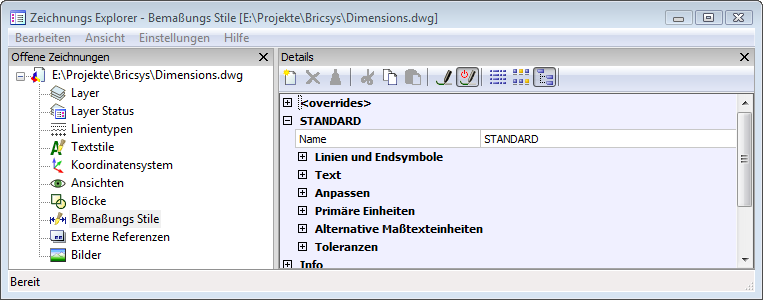

BemStil (dimstyle)
Erzeugt oder ändert Bemaßungsstile über den Zeichnungs Explorer.
Befehlszeile: bemstil
Aliase: bms, bst, expbem
Menü:  Einstellungen | Bemaßungs Stile...
Werkzeugkasten: Bemaßungen |
Statusleiste: Standard (oder Name des aktuellen Bemaßungsstils)
: bemstil
Öffnet den Zeichnungs Explorer im Bereich Bemaßungs Stile:
Erzeugen oder bearbeiten Sie einen Bemaßungs Stil und klicken Sie dann auf X.
Drücken Sie F1 um die Hilfe aufzurufen.
<Overrides> - Bemaßungseinstellungen können überschrieben werden, ohne einen neuen Stil zu erzeugen.
*Standard - listet die Bemaßungseinstellungen für den Bemaßungsstil "Standard" auf; das * Sternchen zeigt an, dass dies der aktuelle Stil ist.
Name
Name der Bemaßungs Stile; alle Stile können umbenannt oder gelöscht werden, bis auf den Stil Standard.

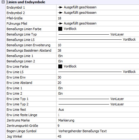

Endsymbol 1
Bestimmt den Stil der Pfeilspitze für das Ende der ersten Bemaßungslinie; wählen sie einen der folgenden Typen aus:
Endsymbol 2
Bestimmt den Stil für die Pfeilspitze am Ende der anderen Bemaßungslinie
Pfeil-Größe
Bestimmt die Länge der Pfeilspitze; die Breite ändert sich proportional dazu.
Führungs Pfeil
Bestimmt den Stil der Pfeilspitze für das Ende einer Führungslinie.
Bemaßungs Linien Farbe
Bestimmt die Farbe der Bemaßungslinie; wählen Sie zwischen:
  • Beliebige Index Farbe.
  • Beliebige True Color.
  • VonBlock
  • VonLayer
Bemaßungs Linie Typ
Bestimmt den Linientyp für die Bemaßungslinie; wählen Sie einen der Linientypen aus, die in der aktuellen Zeichnung geladen sind.
Um auf zusätzliche Linientypen zuzugreifen, klicken Sie auf Laden, wählen Sie dann einen Linientyp im Dialogfenster Lade Linientypen aus.
Bemaßungs Linie LS
Bestimmt die Linienbreite der Bemaßungslinie; wählen Sie eine Linienbreite aus, die von Bricscad unterstützt wird.
Bemaßungs Linien Erweiterung
Bestimmt die Länge, für den Überstand der Bemaßungslinie über die Hilfslinie.
Bemaßungs Basislinien Abstand
Bestimmt den vorgegebenen Abstand zwischen den Bemaßungen für den Befehl BemBasisl.
Bemaßungs Linie 1
Schaltet die Anzeige für die erste Hälfte der Bemaßungslinie (zwischen erster Hilfslinie und dem Text).
Bemaßungs Linie 2
Schaltet die Anzeige der zweiten Hälfte der Bemaßungslinie (zwischen zweiter Hilfslinie und dem Text).
Hilfslinie Farbe
  • VonBlock
  • VonLayer
Hilfslinie Typ
Bestimmt den Linientyp für beide Hilfslinien; wählen Sie einen der Linientypen aus, die in der aktuellen Zeichnung geladen sind.
Hilfslinie LS
Bestimmt die Linienbreite der Hilfslinie; wählen Sie eine Linienbreite aus, die von Bricscad unterstützt wird.
Hilfslinie Erw
Bestimmt die Länge, für den Überstand der Hilfslinie über die Bemaßungslinie.
Hilfslinie Abstand
Bestimmt den Abstand zwischen dem Objekt und dem Beginn der Hilfslinie.
Hilfslinie 1
Schaltet die Anzeige der ersten Hilfslinie.
Hilfslinie 2
Schaltet die Anzeige der zweiten Hilfslinie.
Hilfslinie 1 Linientyp
Bestimmt den Linientyp der ersten Hilfslinie; wählen Sie einen der Linientypen aus, die in der aktuellen Zeichnung geladen sind.
Hilfslinie 2 Linientyp
Bestimmt den Linientyp der zweiten Hilfslinie; wählen Sie einen der Linientypen aus, die in der aktuellen Zeichnung geladen sind.
Hilfslinie feste Länge
Bestimmt die Länge der festen Hilfslinien.
Zentrums Marke
Bestimmt den Typ der Zentrums Marke:
  • Marke.
  • Linie.
  • Keine.
Zentrumspunkt-Größe
Bestimmt die Größe der Zentrums Marke
Bogen Länge Symbol
Bestimmt die Position für das Symbol der Bogenlänge:
  • Vorhergehender Bemaßungs Text.
  • Über Bemaßungs Text.
  • Nicht angezeigt.
Ausklinkungs Winkel
Definiert den Ausklinkungswinkel; Vorgabe ist 45 Grad.
Geben Sie einen anderen Winkel ein.

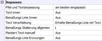

Pfeil und Textanpassung
Bestimmt, wo Text und Pfeile platziert werden, wenn zwischen den Hilfslinien nicht genügend Abstand besteht:
  • Text und Pfeile - zwingt beide, Text und Pfeile zwischen die Hilfslinien.
  • Nur Pfeile - zwingt die Pfeile zwischen die Hilflinien; verschiebt den Text nach außerhalb, wenn nicht genügend Platz vorhanden ist.
  • Nur Text - zwingt den Text zwischen die Hilflinien; verschiebt die Pfeile nach außerhalb, wenn nicht genügend Platz vorhanden ist.
  • am besten eingepasst - überlässt es Bricscad zu entscheiden, wo Text und Pfeile platziert werden, in Abhängigkeit vom Abstand der beiden Hilfslinien.
Text innen
Schaltet, ob der Text zwischen die Hilfslinien gezwungen wird:
  • Ein - zwingt den Text zwischen die Hilfslinien.
  • Aus - zeichnet den Text außerhalb der Hilfslinien, wenn nicht genügend Platz zwischen den Hilfslinien vorhanden ist.
Bemaßungs Linie Innen
Schaltet, ob die Bemaßungslinien zwischen die Hilfslinien gezwungen werden:
  • Ein - zwingt die Bemaßungslinien immer zwischen die Hilfslinien.
  • Aus - zeichnet die Bemaßungslinien außerhalb der Hilfslinien, wenn nicht genügend Platz zwischen den Hilfslinien vorhanden ist.
Text Verschiebung
Bestimmt, was passiert, wenn der Text von seiner ürsprünglichen Position weg verschoben wird:
  • Erhalte Bemaßungs Linie mit Text - verschiebt die Bemaßungslinie mit dem Text, die Hilfslinien werden gedehnt.
  • Text verschieben, hinzufügen Führung - erzeugt eine Führung zwischen Text und Bemaßungslinie.
  • Text verschieben keine Führung - erzeugt keine Führung.
Bemaßungs Skalierung allgemein
Bestimmt den allgemeinen Skalierfaktor für Bemaßungen; dieser wirkt sich nur auf die Größe der Pfeile und des Textes aus.
Platziert Text manuell
Schaltet, ob der Benutzer bei der Erzeugung einer Bemaßung die Textposition immer selbst bestimmen muss.
Bemaßungs Linie Erzwungen
Bestimmt, dass immer eine Bemaßungslinie gezeichnet wird.

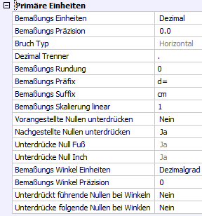

Bemaßungs Einheiten
Bestimmt die Einheiten für die Bemaßung:
  • Wissenschaftlich - wissenschaftliche Notation, wie z. B. 1.2345E+01.
  • Dezimal - metrisch, wie z. B. 1.2345.
  • Engineering - Fuß und dezimal Inches, wie z.B 1'-2.3456".
  • Architektonisch - Fuß und Inches als Bruch, wie z.B 1'-2 1/16".
  • Bruch - nur Inches als Bruch; kein Fuß, wie z.B 14 1/16".
  • Windows Desktop - verwendet die Einheiten, die durch Windows gesetzt sind.
Bemaßungs Präzision
Bestimmt die Präzision der Einheiten, Genauigkeit der Dezimalstellen oder Brüche.
Bruch Typ
Bstimmt, wie Brüche angezeigt werden:
  • Horizontal - horizontaler Bruch, mit einer horzontalen Bruchlinie.
  • Diagonal - diagonaler Bruch, mit einer diagonalen Bruchlinie.
  • Keiner - keine Bruchlinie, verwendet ein Backslash anstatt einer Bruchlinie.
Dezimal Trenner
Bestimmt das Zeichen für den Dezimalpunkt, dies kann jedes Zeichen sein.
Nordamerikanische Staaten verwenden den Punkt; europäische Staaten verwenden das Komma.
Bemaßungs Rundung
Definiert die Rundung für den Bemaßungstext; der Bereich ist zwischen keiner und 8 Dezimalstellen.
Bemaßungs Präfix
Bestimmt das Präfix, das vor dem Bemaßungstext erscheint, wenn verwendet.
Bemaßungs Suffix
Bestimmt das Suffix, das nach dem Bemaßungstext erscheint, wenn verwendet.
Bemaßungs Skalierung linear
Bestimmt den Multiplikator für den Bemaßungswert, wie z.B 25,4 für die Umrechnung von Inch in Millimeter.
Vorangestellte Nullen unterdrücken
Schaltet die Anzeige der Nullen vor dem Dezimalpunkt; so wird z.B 0.23 angezeigt als:
  • Ein - .23
  • Aus - 0.23
Nachgestellte Nullen unterdrücken
Schaltet die Anzeige der Nullen nach dem Dezimalpunkt; so wird z.B 1.2300 angezeigt als:
  • Ein - 1.23
  • Aus - 1.2300
Ünterdrücke Null Fuß
Schaltet die Anzeige für null Fuß; so wird z. B. 0'-3" wie folgt angezeigt:
  • Ein - 3"
  • Aus - 0'-3"
Unterdrücke Null Inch
Schaltet die Anzeige für null Inch; so wird z.B 1'-0" wie folgt angezeigt:
  • Ein - 1'
  • Aus - 1'-0"
Bemaßungs Winkel Einheiten
Bestimmt das Format der Einheiten für die Winkelbemaßung:
  • Dezimalgrad - 360 Grad im Kreis; z.B, 123.45 Grad.
  • Deg/Min/Sec - Grad, Minuten, Sekunden; z.B, 123d 12' 45.67".
  • Neugrad - 400 Neugrad im Kreis; z.B, 230g.
  • Bogenmaß - 2pi rad im Kreis; z.B, 1.5r.
Bemaßungs Winkel Präzision
Bestimmt die Anzahl der Dezimalstellen; Bereich von 0 bis 8.
Unterdrückt führende Nullen bei Winkeln
Schaltet die Anzeige der Null vor dem Komma; so wird z. B. 0.1234 Grad wie folgt angezeigt:
  • Ein - .1234
  • Aus - 0.1234
Unterdrücke folgende Nullen bei Winkeln
Schaltet die Anzeige der Null nach dem Komma; so wird z. B. 0.1200 Grad wie folgt angezeigt:
  • Ein - 0.12
  • Aus - 0.1200

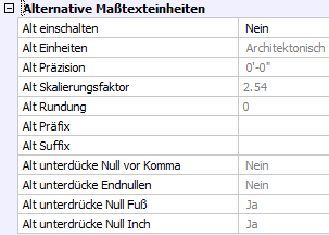

Alt einschalten
Schaltet die Anzeige von alternativen Maßtexteinheiten:
  • Ein - alternative Maßtexteinheiten werden rechts von den Primäreinheiten angezeigt.
  • Aus - es werden nur die primären Maßtexteinheiten angezeigt.
Alt Einheiten
Alt Präzision
Alt Skalierungsfaktor
Bestimmt den Multiplikator für die alternativen Bemaßungswerte, wie z. B. 25,4 für die Anzeige der Millimeter (alternative Bemaßungseinheiten) neben Inch (primäre Bemaßungseinheiten).
Alt Rundung
Definiert die Rundung für den alternativen Bemaßungstext; der Bereich ist zwischen keiner und 8 Dezimalstellen.
Alt Präfix
Bestimmt das Präfix, das vor dem alternativen Bemaßungstext erscheint, wenn verwendet.
Alt Suffix
Bestimmt das Suffix, das nach dem alternativen Bemaßungstext erscheint, wenn verwendet.
Alt unterdrücke Null vor Komma
  • Ein - .23
  • Aus - 0.23
Alt unterdrücke Endnullen
  • Ein - 1.23
  • Aus - 1.2300
Alt unterdrücke Null Fuß
  • Ein - 3"
  • Aus - 0'-3"
Alt unterdrücke Null Inch
  • Ein - 1'
  • Aus - 1'-0"

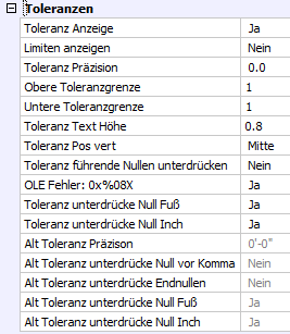

Toleranz Anzeige
Schaltet die Anzeige des Textes für Toleranzen.
Toleranz Präzision
Bestimmt die Genauigkeit der Toleranz, die angezeigt wird; der Bereich liegt zwischen 0 und 8 Dezimalstellen bzw. zwischen 1/1 und 1/256 Inch.
Untere Toleranzgrenze
Bestimmt den Wert der unteren Toleranzgrenze.
Obere Toleranzgrenze
Bestimmt den Wert der oberen Toleranzgrenze.
Toleranz Text Höhe
Bestimmt die Höhe des Textes der Toleranz.
Toleranz Pos vert
Positioniert den Text der Toleranz relativ zum Bemaßungstext:
  • Unten - richtet den Text der Toleranz an der Unterseite des Bemaßungstextes aus.
  • Mitte - richtet den Text der Toleranz an der Mitte des Bemaßungstextes aus.
  • Oben - richtet den Text der Toleranz an der Oberseite des Bemaßungstextes aus.
Toleranz führende Nullen unterdrücken
Schaltet die Anzeige der Nullen vor dem Dezimalpunkt.
Toleranz Nullen unterdrücken
Schaltet die Anzeige der Nullen hinter dem Dezimalpunkt.
Toleranz unterdrücke Null Fuß
Schaltet die Anzeige von Null Fuß.
Toleranz unterdrücke Null Inch
Schaltet die Anzeige von Null Inch.
Alt Toleranz Präzision
Bestimmt die Anzahl der Dezimalstellen für die Toleranzen bei alternativen Einheiten.
Alt Toleranz unterdrücke Null vor Komma
Alt Toleranz unterdrücke Endnullen
Alt Toleranz unterdrücke Null Fuß
Alt Toleranz unterdrücke Null Inch

Eigenschaften
Öffnet den Zeichnungs Explorer im Bereich Bemaßungs Stile.
