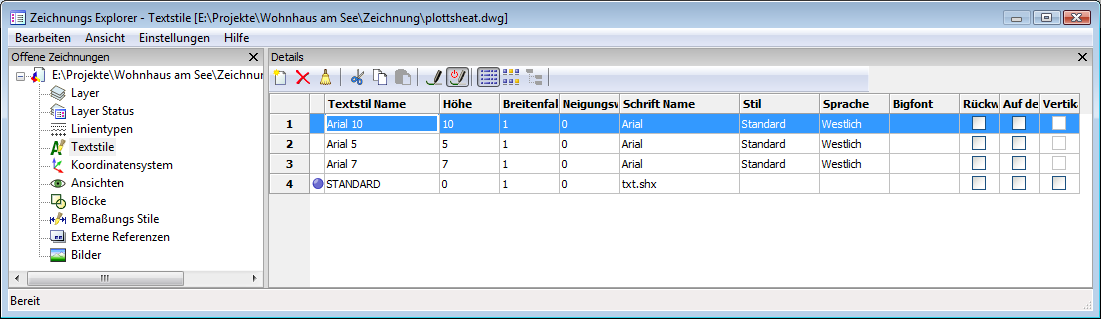

Ändern Sie die Textstile oder erzeugen Sie neue Textstile und klicken Sie dann auf X, um den Befehl zu beenden.
Aktuelles
Kennzeichnet den aktuellen Textstil. Dies ist der Stil, der als Vorgabe für die Befehle Text und MText verwendet wird.
Textstil Name
Bestimmt den Namen des Textstils.
  • Um den Textstil umzubenennen, klicken Sie zweimal auf den Namen und geben Sie dann einen neuen Namen ein.
  • Um einen neuen Textstil zu erzeugen, klicken Sie auf den Knopf Neu.

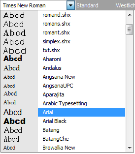

Schrift Name
Bestimmt die Verwendung von SHX- oder TTF-Fonts. Wählen Sie einen Namen aus der Auswahlliste aus:
  • SHX sind compilierte Schriftdateien, erzeugt für AutoCAD und Bricscad.
  • TTF sind TrueTyp-Font Dateien, erzeugt für Windows und Macintosh.
Bricscad kann jeden SHX- und TTF-Font auf Ihrem Computer verwenden.

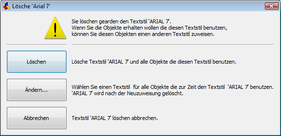

Löschen
Löscht den ausgewählten Stil. Der aktuelle Textstil und der Textstil Standard können nicht gelöscht werden.
Ist der Stil gerade in Verwendung, wird folgendes Dialogfenster angezeigt:
Wählen Sie eine Option.
Löschen
Achtung! Löscht den Stil, sowie auch den ganzen Text, der diesen Stil verwendet!
Ändern
Wählt Sie einen anderen Stil, bevor Sie den Stil löschen. Objekte, die den zu löschenden Stil zugewiesen haben, erhalten alternative den gewählten Stil.
Zeigt eine Liste der verfügbaren Stile an:
  1. Wählen Sie den Namen eines Stils aus.
  2. Klicken Sie auf Ändern.
Der Stil ist gelöscht und der Text nimmt den ausgewählten Stil an.
Abbrechen
Bricht die Operation ab, der Stil wird nicht gelöscht.

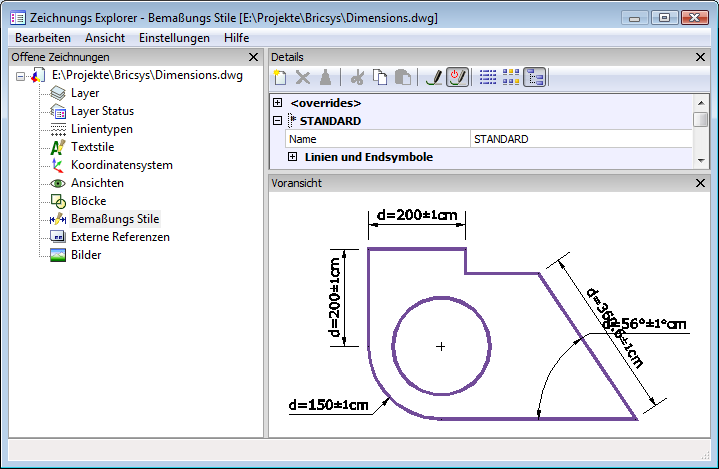

Verfahren
Das Dialogfenster Zeichnungs Explorer Textstile öffnen
Einen Textstil erzeugen
Einen Textstil ändern
