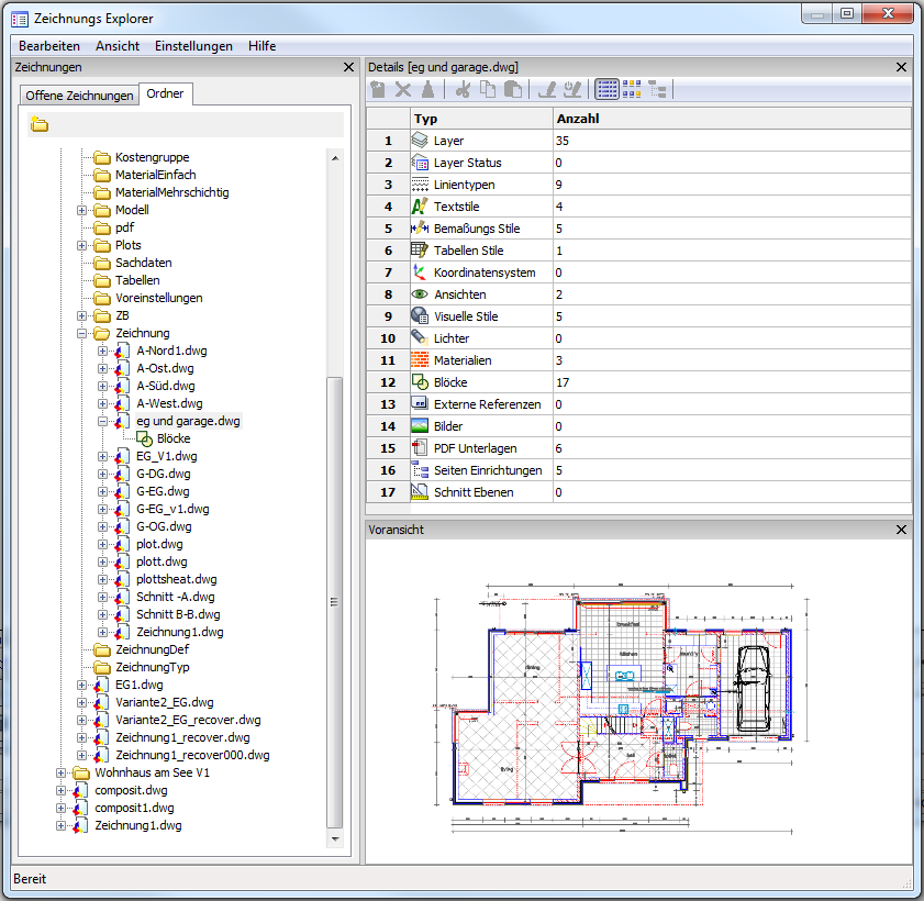

Ein Dialog wird angezeigt:

Zeichnungen
Offene Zeichnungen
Zeigt eine Liste von Zeichnungen, die derzeit geöffnet sind.
Klicken Sie auf eine Zeichnung, um eine detaillierte Liste der Inhalte der Zeichnung in der Detail Ansicht anzuzeigen.

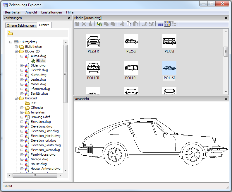

Ordner
Erlaubt es, eine Liste Ihrer favorisierten Zeichnungsordner zu erstellen.
  • Klicken Sie auf das Symbol Ordner hinzufügen... (), um einen Ordner, einschließlich aller Unterordner hinzuzufügen.
  • Doppelklicken Sie zum Öffnen einer Zeichnung.
  • Klicken Sie auf das Symbol Erweitern (+) vor einer Zeichnung, und wählen Sie Blöcke (), um alle Blöcke in der Zeichnung zu sehen.
    Wenn Sie in der Symbol Ansicht () sind, doppelklicken Sie einen Block, um den Block in der aktuellen Zeichnung zu platzieren.
    Wählen Sie Optionen im Menü Einstellungen zur Steuerung des Block Einfüge-Verfahrens.
  • Ausrichten: Wenn diese Option aktiviert ist, startet der Befehl EINFÜGEPASSEND, um den Block einzufügen.
    Wenn die Option Ausrichten aktiviert ist, sind die Optionen Feste Skalierung und Feste Drehung nicht verfügbar.
  • Feste Skalierung: Wenn aktiviert, ermöglicht es den Block mit einer festen Skalierung einzufügen.
  • Feste Drehung: Wenn aktiviert, ermöglicht es den Block mit einer festen Drehung einzufügen.
Block Manager
Details
Zeigt die Anzahl der Layer in der ausgewählten Zeichnung an.
Doppelklicken, um die Layer zu sehen (siehe auch Befehl Layer).
Zeigt die Anzahl der Layer Status in der ausgewählten Datei an.
Doppelklicken, um die Layer Status zu sehen (siehe auch Befehl LayerStatus).
Zeigt die Anzahl der Linientypen in der ausgewählten Zeichnungsdatei an.
Doppelklicken, um die Linientypen zu sehen (siehe auch Befehl Linientyp).
Zeigt die Anzahl der Textstile in der ausgewählten Zeichnungsdatei an.
Doppelklicken, um die Text Stile zu sehen (siehe auch Befehl Stil).
Zeigt die Anzahl der Bemaßungsstile in der ausgewählten Zeichnungsdatei an.
Doppelklicken, um die Bemaßungs Stile zu sehen (siehe auch Befehl BemStil).
Zeigt die Anzahl der Tabellen Stile in der ausgewählten Zeichnungsdatei an.
Doppelklicken, um die Tabellen Stile zu sehen (siehe auch Befehl TabellenStil).
Zeigt die Anzahl der Koordinaten Systeme (BKS) in der ausgewählten Zeichnungsdatei an.
Doppelklicken, um die Koordinaten Systeme zu sehen (siehe auch Befehl ExpBks).
Zeigt die Anzahl der gespeicherten Ansichten in der ausgewählten Zeichnungsdatei an.
Doppelklicken, um die gespeicherten Ansichten zu sehen (siehe auch Befehl AusSchnt).
Zeigt die Anzahl der Visuellen Stile in der ausgewählten Zeichnungsdatei an.
Doppelklicken, um die gespeicherten Visuellen Stile zu sehen (siehe auch Befehl VisuelleStile).
Zeigt die Anzahl der Lichter in der ausgewählten Zeichnungsdatei an.
Doppelklicken, um die gespeicherten Lichter zu sehen (siehe auch Befehl LichtListe).
Zeigt die Anzahl an Materialien in der ausgewählten Zeichnungsdatei an.
Doppelklicken, um die gespeicherten Materialien zu sehen (siehe auch Befehl Materialien).
Zeigt die Anzahl an Blöcken in der ausgewählten Zeichnungsdatei an.
Doppelklicken, um die gespeicherten Blöcke zu sehen (siehe auch Befehl ExpBlocks).
Zeigt die Anzahl der externen Referenzen (Xref's) in der ausgewählten Zeichnungsdatei an.
Doppelklicken, um die Xref's zu sehen (siehe auch Befehl Xref).
Zeigt die Anzahl der Bilder in der ausgewählten Zeichnungsdatei an.
Doppelklicken, um die Bilder zu sehen (siehe auch Befehl Bild).
Zeigt die Anzahl der PDF Unterlagen in der ausgewählten Zeichnungsdatei an.
Doppelklicken, um die PDF Unterlagen zu sehen (siehe auch Befehl Pdf).
Zeigt die Anzahl von Abhängigkeiten in der ausgewählten Zeichnungsdatei an.
Doppelklicken, um die Abhängigkeiten zu sehen (siehe auch Befehl Abhängigkeiten).
Zeigt die Anzahl der Seiten Einrichtungen in der ausgewählten Zeichnungsdatei an.
Doppelklicken, um die Seiten Einrichtungen zu sehen (siehe auch Befehl SeitenEinr).
Zeigt die Anzahl der Schnitt Ebenen in der ausgewählten Zeichnungsdatei an.
Doppelklicken, um die Schnitt Ebenen zu sehen (siehe auch Befehl SchnEbeneEinst).
