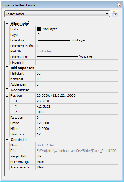

Zeigt die Eigenschaften Leiste an:
Ändern Sie die Eigenschaften.

Allgemeine Eigenschaften
Die folgenden Eigenschaften wirken sich auf den Rahmen um das Bild aus:
Farbe
Bestimmt die Farbe des Rahmens. Siehe Befehl Farbe.
Layer
Bestimmt den Layer des Rahmens.
Wenn das Bild auf einen eigenen Layer gelegt wird, können Sie die Layersichtbarkeit verwenden, um die Anzeige von Bild und Rahmen zu schalten.
Um die Anzeige des Rahmens unabhängig vom Bild zu schalten, verwenden Sie den Befehl BildRahmen. Siehe Befehl Layer.
Linientyp
Bestimmt den Linientyp des Rahmens. Siehe Befehl Linientyp.
Linientyp-Maßstab
Bestimmt den Linientyp-Maßstab für den Rahmen. Siehe Befehl LtScale.
Plot Stil
Bestimmt den Plotstil des Rahmens.
Diese Option ist nur verfügbar, wenn die Plotstile aktiviert sind. Siehe Befehl PlotStil.
Linienbreite
Bestimmt die Linienbreite des Rahmens. Siehe Befehl LStärke.
Hyperlink
Bestimmt die URL oder den Pfad zur Datei. Siehe Befehl Hyperlink.
Bild anpassen
Die folgenden Eigenschaften wirken sich auf das Bild aus:
Helligkeit
Macht das Bild heller oder dunkler:
  • 0 - sehr dunkel oder schwarz.
  • 50- normal.
  • 100 - sehr hell oder weiß.
Kontrast
Erhöht oder verringert den Kontrast:
  • 0 - sehr schwacher Kontrast.
  • 50- normal.
  • 100 - sehr starker Kontrast.
Abblenden
Blendet das Bild aus:
  • 0 - keine Ausblendung.
  • 100 - voll ausgeblendet.
Geometrie
Position
Bestimmt die x-,y- und z-Koordinate der linken unteren Ecke des Bildes.
Wenn Sie die Koordinaten ändern, wird die linke untere Ecke mit einem großen X markiert.
Drehung
Bestimmt den Drehwinkel um den Positions-Punkt:
  • Positive Winkel - drehen das Bild gegen den Uhrzeigersinn.
  • Negative Winkel - drehen das Bild im Uhrzeigersinn.
Breite
Bestimmt die Breite des Bildes in den aktuellen Einheiten.
Höhe
Bestimmt die Höhe des Bildes in den aktuellen Einheiten.
Skalieren
Bestimmt den Skalierfaktor des Bildes:
  • Weniger als 1 - macht das Bild kleiner.
  • Mehr als 1 - macht das Bild größer.
Gemischt
Name
Zeigt den Namen des Bildes an. Kann vom Benutzer nicht geändert werden.
Pfad
Zeigt den Pfad des Bildes an. Kann vom Benutzer nicht geändert werden.
Zeigen Bild
Schaltet die Anzeige des Bildes:
  • Ja - zeigt das Bild an. Dies kann aber durch die Einstellung des gefrorenen Layers überschrieben sein.
  • Nein - verdeckt das Bild.
Kurz Anzeige
Schaltet die Anzeige:
  • Ja - zeigt das zugeschnittene Bild an, wenn es zuvor mit dem Befehl BildZuschneiden bearbeitet wurde. Ein Teil des Bildes bleibt verdeckt.
  • Nein - zeigt auch den zugeschnittenen Teil. Das gesamte Bild wird angezeigt.
Siehe BildZuschneiden.
Transparenz
Schaltet die Transparenz:
  • Ja - erzeugt die Hintergrundfarbe des Bildes.
  • Nein - das Bild ist nicht transparent.
Die Transparenz macht eine Farbe des Bildes durchsichtig. Siehe Befehl Transparenz.
