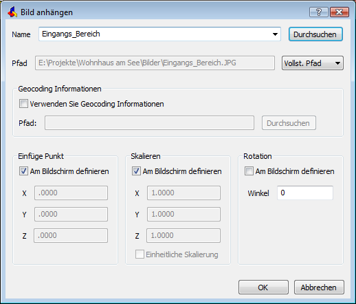

Ein Dialog wird angezeigt:
Geben Sie die Optionen ein und klicken Sie dann auf OK.

Optionen
Name
Bestimmt den Dateinamen des Bildes.

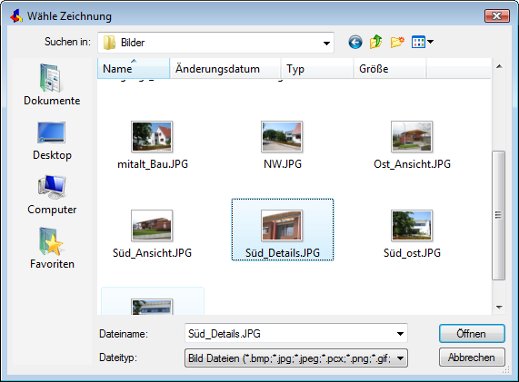

Durchsuchen
Öffnet das Dialogfenster Öffnen. Klicken Sie auf diesen Knopf, um weitere Rasterdateien auszuwählen.
Wählen Sie eine Raster-Datei und klicken Sie dann auf Öffnen.
Pfad
Zeigt den Pfad des Bildes an. Kann vom Benutzer nicht geändert werden.
Vollst. Pfad
Legt fest, in welcher Länge der Pfad gespeichert wird:
  • Vollst. Pfad - speichert den vollständigen Pfad der Datei, inklusive Laufwerk und Ordnernamen. Zum Beispiel:
c:\Ordnername\Bildname.ext
  • Relativ Pfad - speichert den Pfad der Zeichnungsposition zur Position des Bildes. Die Zeichnung muss zuerst gespeichert sein, bevor diese Option gewählt werden kann. Zum Beispiel:
..\Ordnername\Bildname.ext, .. zeigt auf den dem aktuellen Ordner übergeordneten Ordner.
  • Kein Pfad - der Pfad wird verworfen.
Geocoding Informationen
Position oder Welt-Dateien haben die Erweiterung, die davon abhängt, welche Art von Bild-Datei sie zugeordnet sind.
Siehe Erläuterungen unten: "Über Geocoding-Information".
Verwenden von Geocoding Informationen
Schaltet die Verwendung einer Positions Datei, welche die Größe, Position und Drehung des Bildes bestimmt:
  • Ja - verwendet eine Positions Datei.
  • Nein - verwendet keine Positions Datei.
Pfad
Zeigt den Pfad zur Positions Datei.
Durchsuchen
Zeigt das Dialogfenster "Wähle Bild Positions Datei" an. Wählen Sie eine TFW-Datei aus und klicken Sie dann auf Öffnen.
Einfügepunkt
Positioniert die untere linke Ecke des Bildes in der Zeichnung. Diese Option ist nicht verfügbar, wenn die Positions Datei verwendet wird.
Am Bildschirm definieren
Schaltet, wo die Einfügekoordinaten bestimmt werden:
  • Aus - bestimmt die x,y,z-Koordinaten im Dialogfenster.
  • Ein - bestimmt die Koordinaten in der Befehlszeile, nach-dem Sie auf OK geklickt haben:
Einfügepunkt - bestimmt die x, y oder die x, y, z-Koordinaten der unteren linken Ecke des Bildes.
X
Bestimmt die x-Koordinate der linken unteren Ecke des Bildes.
Y
Bestimmt die y-Koordinate der linken unteren Ecke des Bildes.
Z
Bestimmt die z-Koordinate der linken unteren Ecke des Bildes.
Skalieren
Bestimmt die Größe des Bildes. Diese Option ist nicht verfügbar, wenn die Positions Datei verwendet wird.
Schaltet, wo der Skalierfaktor bestimmt wird:
  • Aus - bestimmt die x,y,z-Skalierung in der Dialogbox.
  • Ein - bestimmt den Skalierfaktor in der Befehlszeile, nach-dem Sie auf OK geklickt haben:
Skalierfaktor - bestimmt den Skalierfaktor.
X
Bestimmt den Skalierfaktor in x-Richtung:
  • Ein Wert größer als 1 - vergrößert das Bild.
  • 1 fügt das Bild in der aktuellen Größe ein.
  • Ein Wert kleiner als 1 - verkleinert das Bild.
Y
Bestimmt den Skalierfaktor in y-Richtung.
Z
Bestimmt den Skalierfaktor in z-Richtung.
Einheitliche Skalierung
Setzt den y und z Skalierfaktor gleich dem x Skalierfaktor.
Drehung
Dreht das Bild um den Einfügepunkt.
Schaltet, wo der Drehwinkel bestimmt wird:
  • Aus - bestimmt den Winkel im Dialogfenster.
  • Ein - bestimmt den Winkel in der Befehlszeile, nachdem Sie auf OK geklickt haben. Und fragt Sie:
Drehwinkel - bestimmt den Winkel.
Winkel
Bestimmt den Drehwinkel um den Einfügepunkt.
  • Positiver Winkel - dreht das Bild gegen den Uhrzeigersinn.
  • Negativer Winkel - dreht das Bild im Uhrzeigersinn.
