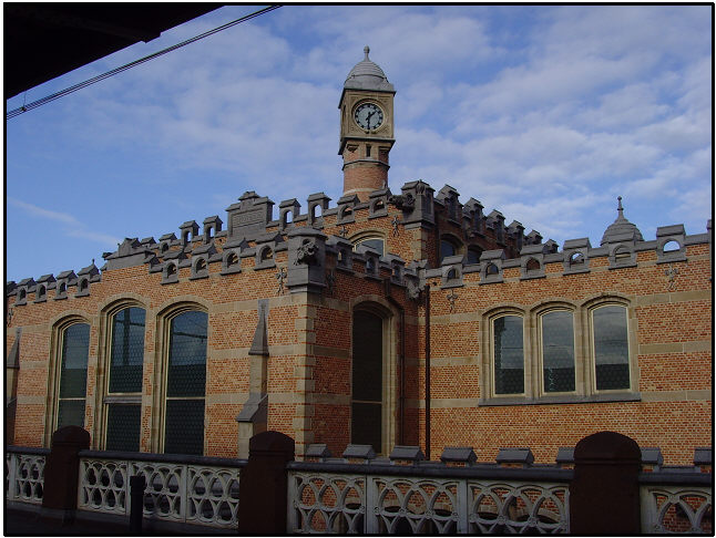

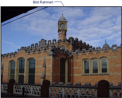

Wenn die Rahmen ausgeschaltet sind, können die Bilder nicht mehr ausgewählt werden.
Geben Sie die Einstellungen für den Bildrahmen an
Schaltet die Anzeige der Bildrahmen:
  • Ein - die Rahmen werden angezeigt.
  • Aus - die Rahmen werden nicht angezeigt.
Links: Bild mit eingeschaltetem Rahmen; Rechts: Bild mit ausgeschaltetem Rahmen.
