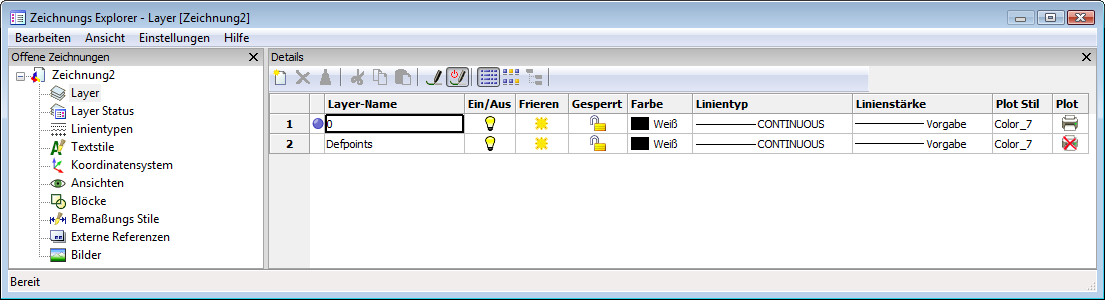

Status Zeile
Rechter Mausklick auf 0 (oder einen anderen Layernamen) auf der Statuszeile, um das Schnellzugriff- Menü zu öffnen:
Kontext-Menü
0,
und so weiter
Wählt den aktuellen Arbeits-Layer.
Wenn die Zeichnung zusätzliche Layer enthält, werden die Namen der Layer hier aufgelistet.
Eigenschaften
Öffnet den Bereich Layer des Zeichnungs Explorer. Siehe auch Befehl Layer.
Layer - erzeugt Layer und ändert die Eigenschaften bestehender Layer im Zeichnungs Explorer.
