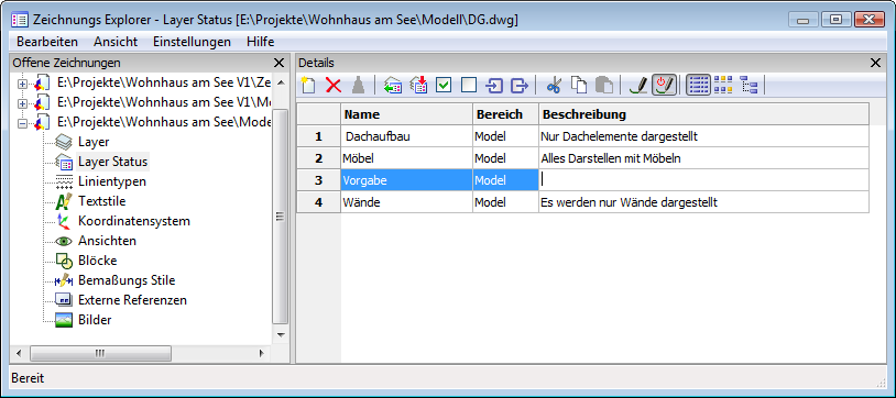

Ein Dialog wird angezeigt:
Erzeugen oder wählen Sie einen Layerstatus und klicken dann auf X.
Drücken Sie F1, um die Hilfe zu öffnen.

Die Layer Eigenschaften ändern ihren Status, nachdem Sie auf X geklickt haben, um den Zeichnungs Explorer zu verlassen.

Name
Namen des Layer Status.
Klicken Sie zum Umbenennen des Layer Status.
Bereich
Stellt dar für welchen Bereich der Layer Status gespeichert wurde:
Model - gespeichert in der Modell Registerkarte.
Layout - gespeichert in der Layout Registerkarte.
Sie müssen den Befehl LayerStatus entweder in der Modell oder in der Layout Registerkarte starten.
Beschreibung des Layer Status.
