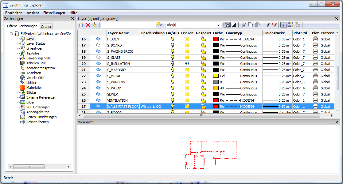

Zeigt den Layerbereich des Zeichnungs Explorer Dialogs:
Erstellt Layer oder ändert Layer Eigenschaften, klicken Sie auf X, um den Dialog zu schließen.

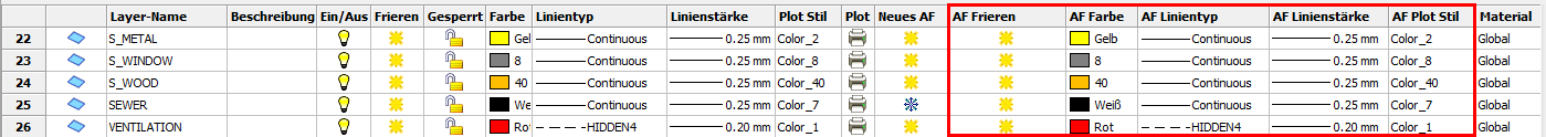

Entfernen von AF Layer Eigenschaften Überschreibungen:
  1. Wählen Sie den Layer, dann einen Rechtsklick und wählen Sie im Kontextmenü Ansichtsfenster Überschreibungen entfernen.
  2. Folgende Optionen stehen zur Verfügung:
  3. Von ausgewähltem Layer > Für das aktuelle Ansichtsfenster
  4. Von ausgewähltem Layer > Für alle Ansichtsfenster
  5. Von allen Layern > Für das aktuelle Ansichtsfenster
  6. Von allen Layern > Für alle Ansichtsfenster

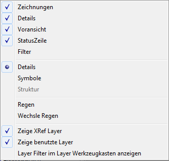

Menü Ansicht
Zeichnungen
Schaltet die Anzeige des Bereichs Zeichnungen um.
Details
Schaltet die Anzeige des Bereichs Details um.
Voransicht
Schaltet die Anzeige des Bereichs Voransicht um.
StatusZeile
Schaltet die Anzeige der StatusZeile um.
Filter
Schaltet die Anzeige des Bereichs Filter um.
Details
Schaltet die Anzeige im Fenster Details in die Detailansicht um.
Symbole
Schaltet die Anzeige im Fenster Details in die Symbolansicht um.
Regen
Erzwingt die Anzeige, der Zeichnung zu regenerieren.
Wechsle Regen
Schaltet die automatische Regenerierung der Zeichnungsanzeige um.
Zeige XRef Layer
Schaltet die Anzeige von Xref-Layer im Bereich Details um.
Zeige benutzte Layer
Schaltet die Systemvariable SHOWLAYERUSAGE ein oder aus.
Layer Filter im Layer Werkzeugkasten anzeigen
Zeigt nur die mit dem aktuellen Layer-Filter gefilterten Layer im Layer-Steuerelement des Werkzeugkastens Symbolleiste Objekteigenschaften an.

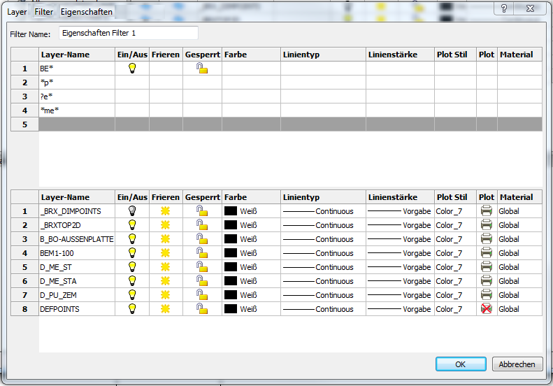

Erstellen einer neuen Layer Filter Definition:
  1. Klicken Sie auf die Schaltfläche Neu () auf dem Werkzeugkasten im Layer Filter Bereich.
    Der Dialog Layer Filter-Eigenschaften wird angezeigt:
  2. Geben Sie einen Namen in das Feld Filter Name ein.
  3. (Optional) Geben Sie eine Suchzeichenfolge im Feld Layer-Namen ein (siehe Filter Text).
  4. (Optional) Klicken Sie in eine Eigenschaftenspalte und legen Sie ein Filterkriterium für diese Eigenschaft fest.
    Es können mehrere Eigenschaften pro Kriterium angewendet werden.
  5. (Optional) Wiederholen Sie die Schritte 3 und 4 für jede neue Zeile in der Filter Definition.
  6. Klicken Sie auf OK, um den Layer Filter zu speichern.

Wenn Sie sich in einem Papier Bereich Layout oder in ein Papier Bereich Ansichtsfenster (Modelbereich mit fließenden Ansichtsfenster) befinden, werden durch die folgenden Symbole AF Überschreibungen angezeigt:
  • AF Überschreibungen existieren und der Layer ist aktuell
  • AF Überschreibungen existieren und der Layer ist nicht leer
  • AF Überschreibungen existieren und der Layer ist leer

Layer Name
Zeigt den Namen des Layers an. So benennen Sie einen Layer um:
  • Klicken Sie in die Spalte, dann geben Sie ein Zeichen ein, um zum ersten Layer, der mit diesem Zeichen beginnt, zu springen.
  • Umbenennen:
  1. Klicken Sie langsam doppelt auf den Namen.
  2. Geben Sie den neuen Layer Namen ein.
(Optional) Beschreibt den Inhalt des Layer. Klicken Sie auf das Feld, und geben Sie dann die Beschreibung ein.
Ein/Aus
Schaltet den ausgewählten Layer ein oder aus:
Ein - Schaltet den Layer in der Ansicht sichtbar.
Aus - schaltet ausgewählte Layer unsichtbar; bei der Berechnung der Zeichnungsfläche werden diese berücksichtigt.
Klicken Sie auf das Symbol Glühbirne zum Ändern des Status.
Frieren
Schaltet die ausgewählten Layer gefroren oder getaut:
Tauen - der Layer ist sichtbar.
Frieren - schaltet ausgewählte Layer unsichtbar; bei der Berechnung der Zeichnungsfläche werden diese nicht berücksichtigt und werden beim Export z. B. mit dem Befehl WBlock nicht exportiert.
Klicken Sie auf das Symbol, um den Status zu wechseln.
Gesperrt
Schaltet die ausgewählten Layer zwischen gesperrt und entsperrt:
Entsperrt - setzt den normalen Zustand.
Gesperrt - verhindert, dass Objekte bearbeitet werden können; Objekte sind aber noch sichtbar.

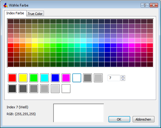

Farbe
Legt die Farbe des Layer fest. Standard-Farbe ist weiß (schwarz).
So ändern Sie die Farbe:
1. Klicken Sie auf ein Farb-Quadrat, um die Dialogbox Wähle Farbe zu öffnen.
2. Wählen Sie eine Farbe und klicken Sie dann auf OK.
Sehen Sie auch beim Befehl Farbe nach.
