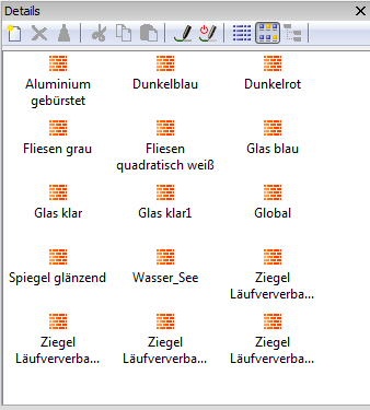

Symbol Ansicht
Zeigt die Symbol Ansicht der Materialien an:

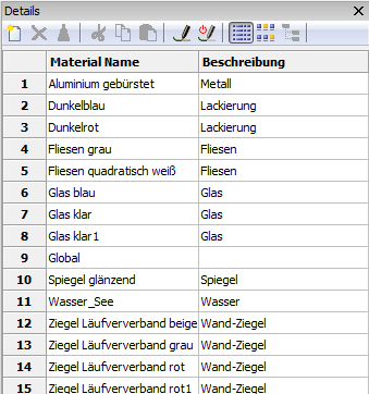

Detail Ansicht
Zeigt die Detail Ansicht der Materialien an:

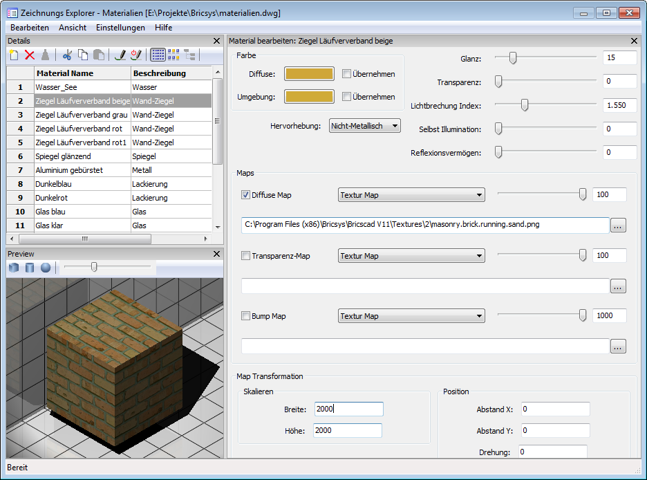

Material bearbeiten
Farbe
Diffuse
Umgebung
Stellt die Diffuse und Umgebungs-Farbe ein.
  • Wählen Sie die Option Übernehmen, um die Farbe des Objektes zu benutzen.
  • Klicken Sie auf die farbige Schaltfläche, und wählen Sie dann die Farbe im Dialogfeld Wähle Farbe.
Hervorhebung
Legt die Hervorhebungs-Eigenschaft des Materials fest.
Klicken Sie auf die Schaltfläche und wählen Sie entweder Nicht-Metallisch oder Metallisch aus.
Glanz
Transparenz
Lichtbrechung Index
Selbst Illumination
Reflexionsvermögen
Definiert eine Eigenschaft der Materialoberfläche.
  • Ziehen Sie den Schieberegler.
  • Klicken Sie vor oder hinter dem Schieberegler.
  • Geben Sie den gewünschten Wert im Feld Einstellungen ein.
  • Glanz: Wertebereich = 0 - 100
  • Transparenz: Wertebereich = 0 - 100
  • Lichtbrechung Index: Wertebereich = 1.00 - 3.00
  • Selbst-Illumination: Wertebereich = 0 - 100
  • Reflexionsvermögen: Wertebereich = 0 - 100
Maps
Textur-Maps fügen Details einer Oberfläche, die nicht im 3D-Modell selbst enthalten sind ein.
Diffuse Map
Transparenz Map
Bump Map
Diffuse Maps fügen eine Textur, wie Holz, Ziegel oder Fliesen, auf der Oberfläche des Materials ein.
Transparenz Map legt die Transparenz einer Textur von 0 % (schwarz) bis 100 % (weiß) und den Werten dazwischen (Graustufen) fest.
Bump Maps erstellen eine aufgeraute oder unregelmäßige Oberfläche.
Eine Textur Map benutzen:
  • Aktivieren Sie die Option Diffuse, Transparenz oder Bump Map.
  • Führen Sie einen der folgenden Schritte aus:
    • Wählen Sie Holz oder Marmor vom Texturmap Optionsfeld.
    • Wählen Sie Textur Map, und drücken Sie die Schaltfläche Durchsuchen (), wählen Sie dann eine Textur-Bitmapdatei aus (*).
  • Definieren Sie den Blend Faktor für die Textur Map.
    Diffuse und Transparenz Map: Wertebereich = 0 - 100.
    Bump Map: Wertebereich = -1000 - +1000
    Verwenden Sie den Schieberegler oder geben Sie den Faktor im Feld Einstellungen ein.
    Der Blend Faktor legt die Intensität der Textur Map fest.
(*) Die TextureMapPath Benutzereinstellungen definieren den Suchpfad für Textur-Map Bilder. Im Programmordner Bricscad gibt es drei Unterordnern unterhalb dem Ordner Textures, jeder dieser Ordner enthält einer Anzahl an Texturdateien mit den gleichen Namen. Bilder im Ordner 1 haben eine Größe von 256 x 256 Pixel, Ordner 2 enthält Bilder von 512 x 512 Pixel, Bilder im Ordner 3 haben eine Größe von 1024 x 1024 Pixel. Wenn die Diffuse Map Einstellung eines Materials nur den Bild-Namen (nicht den Pfad) verwendet, können Sie die Qualität eines wiedergegebenen Bildes steuern, indem Sie den TextureMapPath Ordner auf 1, 2 oder 3 einstellen.
Map Transformation
Skalieren
Die Textur Map wird mit einer Größe von einer Zeichnungseinheit multipliziert mit den Faktoren Breite und Höhe benutzt. Z. B. wenn die Faktoren Breite und Höhe auf 10 eingestellt werden, ist die Größe der Textur Map 10 x 10 Zeichnungseinheiten.
Position
Versetzen
Textur Maps werden vom Ursprung des WKS beginnend verlegt.
Um die Verlegung anzupassen, können Sie die Abstände X und Y definieren. Die Abstände werden in Zeichnungseinheiten ausgedrückt.
Drehung
Definiert die Drehung der Textur Maps. Geben Sie die gewünschte Drehung im Feld Drehung ein.
