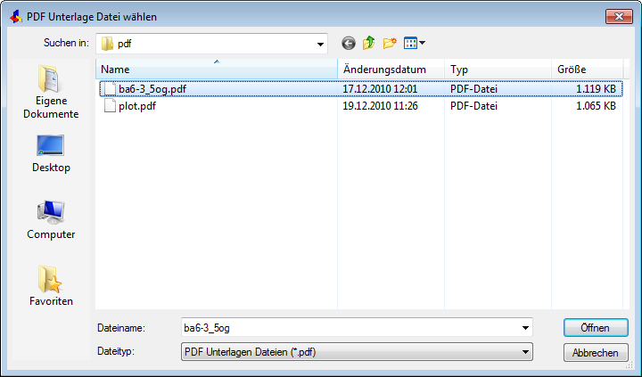

Zeigt den Dialog PDF Unterlage Datei wählen an.
Wählen Sie eine PDF-Datei, dann klicken Sie auf Öffnen.

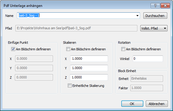

Bricscad zeigt folgenden Dialog an:
Name
Gibt den Namen der angehängten PDF-Datei an.
Wenn mehr als eine PDF-Datei angehängt wurden, werden deren Namen in einer Drop-Down Liste aufgelistet.
Durchsuchen
Wählen Sie eine PDF-Datei, klicken Sie dann auf Öffnen.
Pfad
Klicken Sie auf das Drop-Down-Menü, um die verschiedenen Pfad-Typen zu wählen:
  • Vollst. Pfad - speichert die Laufwerks- und Ordner-Namen der PDF-Datei (absolute Referenz), wie C:\cad\PDF\dateiname.pdf
  • Relativ Pfad - speichert den Weg zum Ordner der angehängten PDF-Datei, wie ..\filename.pdf
    Diese Option funktioniert nicht bis die Zeichnung mindestens einmal gespeichert wurde.
    (..\ bedeutet einen Ordner höher.)
  • Kein Pfad - Speichert den Laufwerk- und Ordner-Namen nicht, es wird nur der PDF-Dateinamen gespeichert, Dateiname.pdf.
Einfüge Punkt
Legt den Punkt der unteren linken Ecke der Unterlage fest.
Am Bildschirm definieren
Legt fest, wann der Einfügepunkt definiert wird:
  • Ein - der Einfügepunkt wird in der Zeichnung definiert, nachdem der Dialog geschlossen wurde. Sie werden dazu aufgefordert:
Einfüge Punkt: - wählen Sie einen Punkt oder geben Sie x,y,z- Koordinaten ein.
  • Aus - der Einfügepunkt wird in diesem Dialog durch Eingabe der Werte in die X, Y und Z- Felder definiert.
X
Y
Z
Legt die X,Y,Z-Koordinaten für den Einfügepunkt der Unterlage fest.
Verwenden Sie 0,0,0, um die Unterlage am Ursprung einzufügen.
Skalieren
Definiert die Größe der PDF-Unterlage.
Legt fest, wann der Skalierfaktor definiert wird:
  • Ein - der Skalierfaktor wird in der Zeichnung definiert, nachdem der Dialog geschlossen wurde. Sie werden dazu aufgefordert:
Skalierungs Faktor <1.000>: - wählen Sie zwei Punkte, geben Sie eine Zahl ein oder drücken Sie die Eingabetaste, um den vorgegebenen Wert zu übernehmen
Y- Skalierfaktor <Entspricht X- Skalierfaktor> - geben Sie eine Option ein, wählen Sie zwei Punkte, geben Sie eine Zahl ein oder drücken Sie die Eingabetaste, um den vorgegebenen Wert zu übernehmen
  • Aus - definieren Sie den Skalierungsfaktor in diesem Dialog durch Eingabe der Werte in die X Y und Z- Felder.
X
Y
Z
Definiert den Skalierungsfaktor der Unterlage in den X-,Y- und Z-Richtungen.
Verwenden Sie 1,1,1, um die Originalgröße beizubehalten.
Rotation
Legt den Rotationswinkel der PDF-Unterlage fest.
Legt fest, wann die Drehung definiert wird:
  • Ein - der Winkel wird in der Zeichnung definiert, nachdem der Dialog geschlossen wurde. Sie werden dazu aufgefordert:
Drehwinkel für Block - wählen Sie zwei Punkte, geben Sie eine Zahl ein oder drücken Sie die Eingabetaste, um den vorgegebenen Wert zu übernehmen.
  • Aus - definieren Sie den Winkel in diesem Dialog durch Eingabe des Wertes in das Feld Winkel.
Winkel
Bestimmt den Drehwinkel um den Einfügepunkt.
Positive Winkel drehen die Unterlage gegen den Uhrzeigersinn.
Verwenden Sie 0, um die Originalausrichtung beizubehalten.
