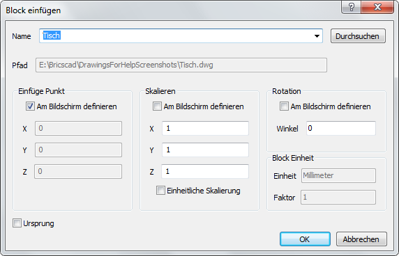

Ein Dialog wird angezeigt:
Definieren Sie die Optionen und klicken Sie dann auf OK.
Befehls Optionen
Beschreibung
Name
Bestimmt den Namen des Blocks.
Der Block kann in der Zeichnung existieren oder eine beliebige DWG-Datei sein:
  • Um einen Block in der Zeichnung zu wählen, geben Sie den Namen ein oder klicken Sie auf die Auswahlliste Name.
  • Um eine DWG-Datei zu wählen klicken Sie auf Durchsuchen.
Blöcke werden mit dem Befehl Block erzeugt.
Durchsuchen
Zeigt das Dialogfenster Öffnen an.
Wählen Sie eine DWG-Datei aus und klicken Sie dann auf Öffnen.
Pfad
Zeigt den Pfad des Blocks an, wenn dieser als eine DWG-Datei geöffnet ist.
Einfügepunkt
Definiert den Einfügepunkt des Blocks in der Zeichnung.
Am Bildschirm definieren
Schaltet, wo die Einfügekoordianten bestimmt werden:
  • Aus - bestimmt die die x-, y-, z-Koordinaten im Dialogfenster.
  • Ein - bestimmt die Koordinaten in der Befehlszeile, nach-dem Sie auf OK geklickt haben. Sie werden zu folgendem aufgefordert:
Einfügepunkt für Block - bestimmt die x-, y-, z-Koordinaten der unteren linken Ecke des Blocks.
X
Bestimmt die x-Koordinate des Einfügepunktes für den Block.
Y
Bestimmt die y-Koordinate des Einfügepunktes für den Block.
Z
Bestimmt die z-Koordinate des Einfügepunktes für den Block.
Skalieren
Skaliert den Block:
  • Ein Wert größer als 1 - vergrößert den Block.
  • 1 - fügt den Block mit der aktuellen Größe ein.
  • Ein Wert kleiner als 1 - verkleinert den Block.
Schaltet, wo der Skalierfaktor bestimmt wird:
  • Aus - bestimmt die die x-, y-, z-Skalierung im Dialogfenster.
  • Ein - bestimmt den Skalierfaktor in der Befehlszeile, nach-dem Sie auf OK geklickt haben. Sie werden zu folgendem aufgefordert:
Skalierfaktor - bestimmt den Skalierfaktor.
X
Bestimmt den Skalierfaktor entlang der x-Achse.
Geben Sie einen negativen Wert ein, um den Block über die y-Achse zuspiegeln.
Y
Bestimmt den Skalierfaktor entlang der y-Achse.
Geben Sie einen negativen Wert ein, um den Block über die x-Achse zu spiegeln.
Z
Bestimmt den Skalierfaktor entlang der z-Achse.
Einheitliche Skalierung
Schaltet, ob ein gesamter Skalierfaktor verwendet werden soll:
  • Ja - verwendet den x Skalierfaktor, auch für den y und z Skalierfaktor.
  • Nein - erlaubt es, für den x, y und z Skalierfaktor unterschiedliche Werte einzugeben.
Drehung
Bestimmt den Drehwinkel des Blocks um seinen Einfügepunkt:
  • Positiver Winkel - dreht den Block gegen den Uhrzeigersinn.
  • Negativer Winkel - dreht den Block im Uhrzeigersinn.
Schaltet, wo der Drehwinkel bestimmt wird:
  • Aus - bestimmt den Winkel im Dialogfenster.
Drehwinkel - bestimmt den Winkel.
Winkel
Ursprung
Schaltet, ob der Block beim Einfügen aufgelöst wird:
  • Ja - löst den Block auf. Dieser wird mit seinen Bestandteilen eingefügt.
  • Nein - der Block wird nicht aufgelöst. Dieser wird als Block eingefügt.
Block Einheit
Steuert die automatische Skalierung des Blocks in Bezug auf die Systemvariable INSUNITS der aktuellen Zeichnung.
Einheit
Zeigt die INSUNITS Einstellung des eingefügten Blocks oder Zeichnung.
Faktor
Zeigt den berechneten Skalierungsfaktor im Bezug auf die INSUNITS-Einstellung für den eingefügten Block (oder Zeichnung) und der aktuellen Zeichnung.
