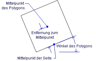

Mittelpunkt des Polygones und die Mitte einer Seite definieren das Polygon:

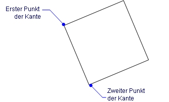

Die Länge einer Seite definiert das Polygon:

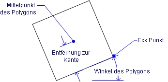

Mittelpunkt des Polygones und ein Eckpunkt definieren das Polygon:

Definiert den Mittelpunkt des Polygons. |
Definiert den Mittelpunkt einer der Seiten.
Der Mittelpunkt der Seite bestimmt die Größe und den Winkel des Polygons. |
Definiert die Länge einer Seite; und fragt Sie: Erster Endpunkt der Kante - definieren Sie den Startpunkt der Seite. Zweiter Endpunkt der Kante - definieren Sie den Endpunkt der Seite.
Die Länge und die Ausrichtung der Seite bestimmen die Größe und den Winkel des Polygons. |
Definiert einen Kontrollpunkt (Ecke des Polygons); Sie werden gefragt: Kontrollpunkt wählen - definieren Sie den Eckpunkt.
Die Lage des Eckpunktes bestimmt die Größe und den Winkel des Polygons. |
