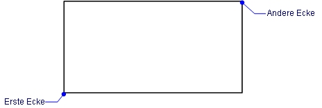

Erste Ecke des Rechtecks wählen
Bestimmt die erste Ecke des Rechtecks.
Andere Ecke des Rechtecks
Bestimmt die gegenüberliegende Ecke des Rechtecks.

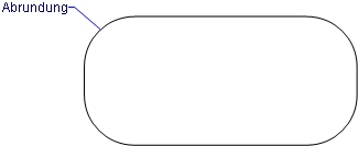

Abrunden
Wendet den Abrunderadius auf alle vier Ecken an.
Wenn der Abrunderadius = 0 ist, werden Sie zu folgendem aufgefordert:
Abrundungsabstand für alle Rechtecke - bestimmen Sie den Abrundungsradius. Geben Sie 0 oder eine positive Zahl ein.
Wenn der Abrundungsradius nicht 0 ist, werden Sie zu folgendem aufgefordert:
Aus/Vorgabe/Rundungsabstand für alle Rechtecke - geben Sie eine Option ein.
Für alle vier Ecken wird die gleiche Abrundung angewendet.
Achtung: Wenn der Abrundungsabstand größer als das Rechteck ist, wird ein unsichtbares Rechteck erzeugt.
Siehe Befehl Abrunden.

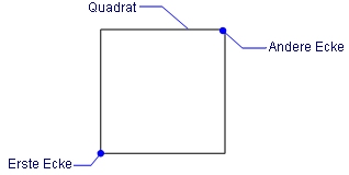

Quadrat
Erzeugt ein Quadrat. Die zugehörige Befehlsaufforderung erfolgt verzögert erst nach der Aufforderung "Erste Ecke des Rechtecks wählen":
Zweite Ecke des Quadrats - bestimmen Sie die gegenüberliegende Ecke. Wählen Sie einen Punkt, oder geben Sie die x,y Koordinaten ein.
Siehe Befehl Polygon.

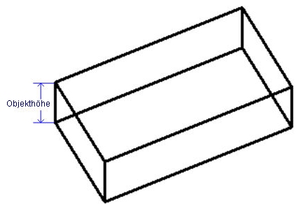

Objekthöhe
Bestimmt die Objekthöhe eines Rechtecks.
Wenn die Objekthöhe = 0 ist, werden Sie zu folgendem aufgefordert:
Objekthöhe für alle Rechtecke - bestimmt die Objekthöhe. Geben Sie 0 oder eine positive Zahl ein.
Vorgabe/Objekthöhe für Rechteck - geben Sie ein Option ein.
Die Objekthöhe ist die Höhe des Rechtecks in z-Richtung. Diese wird von der Erhebung aus nach oben gemessen.
Siehe Befehl Erhebung.
